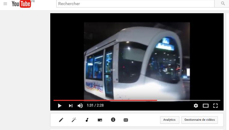

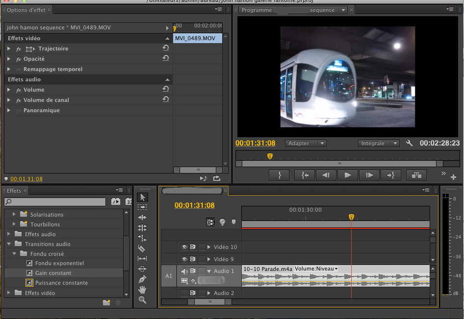

  5. marco movie maker
    16
    Bonjour MyPOv,
    et le rendu youtube

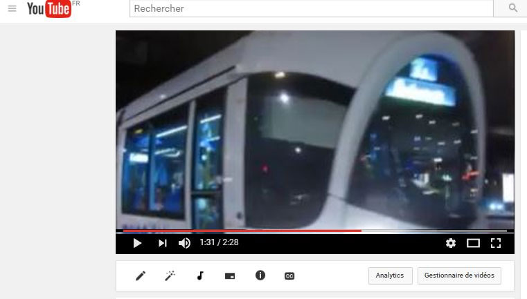

  7. Guest20191220
    La fenêtre de Youtube est du 16/9.
    Ici on voit bien que l'image est du 4/3,
    donc l'objectif est ?
    d'obtenir ça :
    mais pas ça :

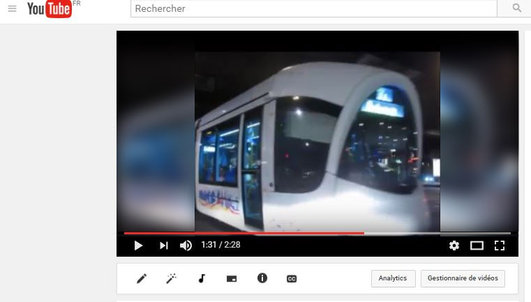

  11. Forest Finbow
    +16 / 34 / -0
    11,655
    53
    173
    Et oui, un problème assez élémentaire, en effet, qu'on a tous vécu lors du passe 4/3 vers 16/9. Je ne me lasse pas de voir à quel point les gens étaient parfaitement à l'aise avec l'idée de bandes noires au dessus et au dessous de leur image (letter box) alors que les avoir à gauche et à droite (pillar box) a causé tellement d'angoisse !
    La situation ne peut se régler correctement que de deux façons. Soit tu coupe le haut et le bas, on appelle ça cropper en anglais, recadrer en français, tu trouve ça dans les options d'export media. Attention, c'est mauvais en qualité et ça refait les cadrages, typiquement ça coupe les visages...
    Soit tu remplis les côtés qui sont vides avec quelque chose.
    Traditionnellement on mets du noir pour remplir le vide, c'est ce que youtube fait. Certaines personnes préfèrent remplir avec quelque chose de plus graphique. Parfois un fond décoré, parfois simplement l'image d'origine mais étirée et floutée. Comme ça ça reste harmonieux
