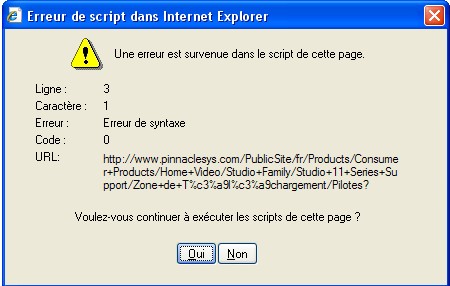

    J'ai du réinstaller studio 11 et au moment de faire les mises à jour, cette fenêtre apparaît.
    Dans I E j'ai désactivé le débogage des scripts (autres applications) mais cela n'a rien changé. Est-ce que cela vient de Pinnacle ?
    merci de votre aide

    tu as installé St11 avec St12 déjà présent sur ton PC ?

    je crois que Studio c'est mal installé. Désinstalle clean avec regdelete , et reinstalle en désactivant ton antivirus.
