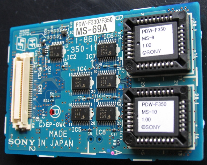

    Pour mettre à jour les PDW330 et PDW350, tu parles de "module", il s'agit juste d'un soft ? Je vais regarder cela pour mettre à jour une PDW330.
    #1 jcf, 19 Juin 2008

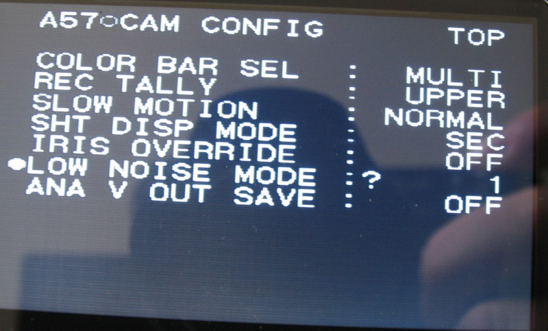

    c'est le module MS-69A qui permet d'installer le dernier firmrmware PKG 1.93 fresh 1.06
    ça ameliore considerablement l'image de la camera ,
    cela ajoute un mode low noise qui permet des images basse lumiere sans aucun bruit dans l'image , ça permet d'utiliser des memorystick de plus de 128Mo maxi 2Gigas et des réglages supplémentaire ainsi que des fonctions FX en DVCAM qu'il n'y avait pas sur les anciens firmwares. picture cache et interval rec mode en dvcam.

    c'est une carte, un boitier, c'est quoi au juste ? je voudrais mettre le dernier firmware sur la PDW330, ou justement il y a un énorme pb de bruit même en plein jour.
    Tu l'as acheté ou si c'est une carte ? ensuite, quelle est la procédure pour faire les mises à jour ? tu download depuis internet ?...
  6. krashtest
    157
    je l'ai acheté à un anglais qui avait mis à jour sa camera et n'en avait plus besoin .
    c'est une carte fille qui se place à l'intérieur de la camera et permet d'insérer une carte mémoire memory stick avec le firmware pour flasher la camera .
    c'est une procédure qui est délicate dans le sens ou , si le flash se passe mal , la camera doit aller en sav sony pour etre flashée .
    mais bon si tu le fait pas toi même elle y va quand même en SAV.
    en revanche il faut suivre une hiearchie dans les firmwares , il ne faut pas passer d'une vielle version à la dernière . tout est expliqué sur le site de sony.

    merci pour ces infos; tu laisse la carte 24/7 dans la cam, ou tu l'enlève ensuite ? elle est chère ? (désolé, j'ai l'impression de faire du harcèlement, mais ça m'intéresse au plus haut point !)

  9. krashtest
    157
    vous ne me harcelez pas , je partage mon expérience volontairement :-)
    la carte se place sur un connecteur interne à la carte électronique principale de la camera , celle qui se situe juste derrière la face gauche de la camera après avoir enlevé les 4 vis.
    le MS-69A c'est une sorte de lecteur memory-stick avec 2 Epromes dessus et tu insert une carte mémoire memory stick dedans contenant le firmware,la même carte qui te sert à enregistrer les scènes files, tes all files et lens files.
    après l'opération tu retires le lecteur de carte du connecteur interne de la camera tu remets les 4 vis qui tiennent le capot et c'est réglé .
    #9 krashtest, 20 Juin 2008
  10. krashtest
    157
    de mémoire le module qui s'appel MS-69A c'est dans les 180 Euros HT
    en revanche sur le miens les 2 Eproms sont estampillées PDWF-350 alors je ne sais pas si cela est valable également pour la 330 .
    En tous cas pour la 350 c'est impeccable.

  12. krashtest
    157
    voici à quoi ressemble le MS-69A ,
    il est indiqué pour la 330 et la 350 .
      191.3 KB
      217

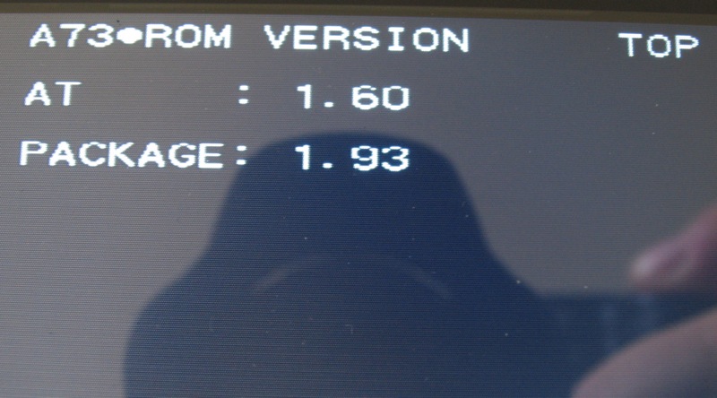

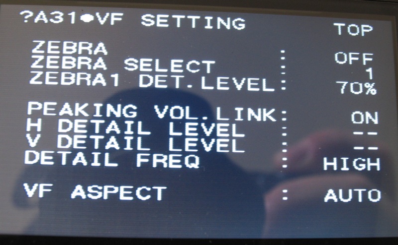

  15. krashtest
    157
    voici quelques images des menus , personnellement j'ai trouvé un gros changement de qualité d'images depuis la dernière mise à jour .
    de plus la page special FX fonctionne en DVcam avec ce firmware alors que ce n'était pas le cas auparavant.
    il y a même la V1,61 qui viens de sortir et qui corrige juste un bug dans les menus dvcam.
    je vais mettre ça à jour de suite .
