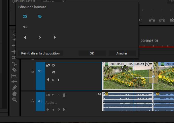

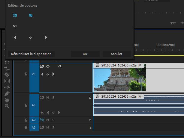

    Pour préciser un peu mieux le problème :
    • quand je mets une vidéo sur la time line, ce sont les images clés "Opacité" qui sont actives par défaut
    • si je ferme le projet et le réouvre, ce sont les images clés "Trajectoire Position" qui deviennent actives par défaut
    • ce n'était pas le cas dans la version précédente : les images clés "Opacité" restaient actives à la réouverture du projet
    C'est assez pénalisant pour moi, car je me sers beaucoup des images clés d'opacité pour faire des fondus. Et refaire le réglage d'affichage du type d'image clé sur chaque élément dont je veux modifier l'opacité est long... Il y a sans doute un réglage par défaut qui m'échappe...
  2. ogt
    17,700
    23,510
    +713 / 1,396 / -42
    Je viens de comparer simultanément sur 2 écrans différents Premiere CC2015.2 (image1) et CC2015.3 (image2) : il n'y a strictement aucune différence de comportement entre les 2 versions concernant les images clés des pistes vidéo :
    - les boutons sont identiques
    - l'option par défaut : opacité, reste si on ferme et ré-ouvre le projet.
    Il y a un blème chez vous, si vous n'avez pas le même comportement.
