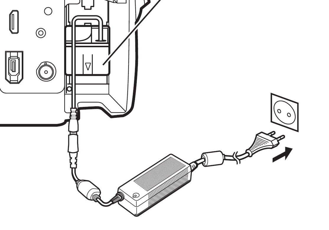

    Donc chez Pana il y a 2 manuels, la version 1, en 3 langues est plus complète que la 2, ci-joint copie écran de cette adap secteur, autre solution un adaptateur universel par ex, mais ATTENTION à la polarité surtout, une inversion et c'est mortel, il ne doit pas y avoir de protection sur la caméra !

    Et oui, la procédure de mise à niveau impose que la machine soit alimentée sur secteur, sinon les étapes commencent puis s'arrêtent en refusant d'aller plus loin !
    Ici une précision indispensable : je vois ci-dessus parler de "chargeur" ; effectivement, la machine est livrée avec un chargeur autonome, qui permet de recharger les batteries en dehors de la camera (on peut pas charger avec batterie en place).
    Mais dans notre cas, il ne s'agit absolument pas de "chargeur", mais de "dispositif de fonctionnement sur secteur" : nuance !
    Livré avec l'engin, le dispositif est composé de deux parties : un boitier transfo-redresseur, et une sorte de fiche gluglute compliquée, qui prend la place de la batterie et venant se clipser dans son logement, et branchée sur le transfo ci-dessus ; si je suis clair.
    Alors là, je suis pessimiste : trouver ce truc (complètement improbable) ou en bricoler un, je le sens pas.
    C'est culcul que le précédent propriétaire l'ait perdu, car maintenant, tout ce qui est fonctionnement sans batterie, on oublie.
    Ceci dit, le SAV de Panasonic devrait être là pour ça ; bien sûr il vont faire payer ça une fortune ; mais néanmoins ils devraient pouvoir répondre à ce problème de manquant, non ?

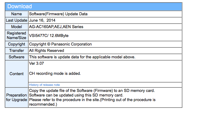

    Si si Pana l'indique.
    Cette mise à jour c'est ça :
    A toi de voir si cette "Eye-fi connected function..." est importante pour toi, Jack12500...

    effectivement si ce n'est que ce système de transfert je n'en ai pas vraiment l'utilité

    apatura, merci, note de version, j'étais passé à côté !
