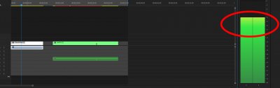

    Hello,
    La semaine prochaine je dois envoyer un petit pad a fr3 et il me demande de mettre un mire de barre à 75% avec son 1khz a -18dBFS
    Mon probleme est que sur premiere pro quand je crée une mire, le son monte a -12db et la mire n'a pas l'air d'etre la même.
    Du coup est-ce la bonne mire ou dois-je en mettre une autre ?
    Pour le son je dois simplement descendre a -18 ou il y a un soucy aussi ?
    Merci

    Etonnant. Néanmoins dans Premiere Pro, je crois me souvenir que lorsque tu fais un nouvel élément "Mire et 1 kHz", il te fait du 75%. Il faut juste régler le son à -18 dB FS.

    Oui pour le son c'est ce que j'ai fait, la ire n'est pas la bonne par rapport à toi ?

    En HD, les normes de diff demandent une mire 100% et d'ailleurs, le programme doit être "limité" de la même façon. En SD, c'était à 75%.
    Maintenant, je doute qu'ils soient très regardants sur leur vectorscope pendant la mire aujourd'hui.
