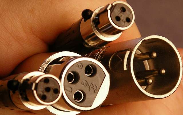

    Exemple perso : j'ai utilisé un câble XLR3F vers mini-XLR femelle 4 broches pour brancher un micro main sur un émetteur Shure UC1-UA (prise châssis 4 broches mâles). A gauche sur la photo ...
    Tout a été dit dans les précédents posts, faites réaliser le câble par exemple par la Câblerie près de Pigalle mais surtout donnez leur les références EXACTES et COMPLETES du matériel sinon l'histoire n'est pas prête de finir.
