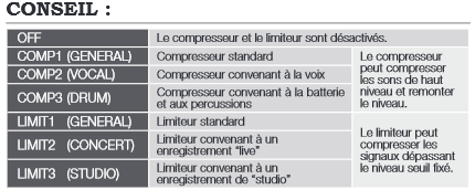

    Je n'ai pas de H4n, mais dans la doc on parle de limiteur Limit1, Limit2 et Limit3

    Bonjour et merci pour vos réponses . En fait , ce qui est bien sur le H4n , c'est son excellent rapport signal/bruit . Mon enregistrement en décembre dernier , c'était une quinzaine de choristes ( dont 4 solistes pros ) , un piano pleine queue et un accordéon dans une basilique , une messe de Rossini . H4 a environ 4-5 m du piano et de l'accordéon , les chanteurs derrière à 10 m, tout ça enregistré avec les micros internes . Sans le vouloir vraiment , j'ai un peu sous-modulé la prise et , au montage , même en augmentant le niveau de 10,2 dB , le souflle n'est absolument pas présent ( je monte le projet au casque , un Koss pro 4X ). Saint kro et toi homero, dans une certaine mesure , avez mis le doigt sur une des difficultés . La notice parle de LIMIT 1 , 2 et 3 avec une très brêve description . Je pense que je vais être obligé de me " coltiner " les 3 possibilités mais on ne filme pas des concerts tous les jours . Pensez vous que je peux avoir une idée assez précise du résultat des 3 limiteurs en enregistrant simplement du classique produit par ma chaine HiFi . je n'aurais pas, bien sur , la dynamique d'un vrai live mais j'ai qqs CD Deutch Grammophon qui ont une pêche assez impressionnante .
