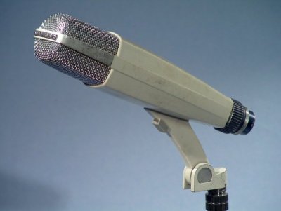

    J'ai eu l'occasion de récupérer 3 "vieux" micros SENNHEISER MD421-N.
    Ce micro MD421-N est différent du modèle MD421-U qui est à connecteur XLR.
    Le MD421N est muni d'un connecteur tripolaire selon DIN41524, vissable, avec branchement symétrique à basse impédance.
    La notice de ce micro est téléchargeable dans les archives du sites SENNHEISER
    http://app.sennheiser.com/sennheiser/old_manual.nsf/resources/MD_421.pdf/$File/MD_421.pdf
    Est-il possible de bricoler un câble d'adaptation (connecteur DIN41524 >XLR) afin de pouvoir utiliser le micro MD421-N sur une caméra avec connecteurs XLR ?
    Dans la notice du MD-421, je ne vois rien concernant une éventuelle alimentation fantôme.
    Quelqu'un pourrait-il me donner des renseignements concernant l'utilisation possible de ces vieux micros ?

    C'est une prise Tuchel, ça se trouve facilement. Pas besoin de alimentation fantôme ce sont des dynamiques

  7. homero
    29 038
    +1 186 / 6 580 / -20
    Le 421 en télé on n'en voit plus, le dernier que j'ai utilisé c'était à Sao Paulo il y au moins 15 ans en plein milieu d'une fanfare brésilienne déchaînée ... très bons résultats sur ma Beta SX à l'époque , il y a un coupe-basses dessus à 5 niveaux ce qui le rend assez polyvalent ... ça encaisse bien les niveaux élevés :D, c'est du lourdingue, de l'encombrant, mais c'est un bon mic ... il possède un niveau de sortie plus que correct (pour un dynamique), mais ce genre de truc, sur les signaux faibles il vaut mieux quand même que le préampli de la mixette assure un peu ou que ça bombarde devant la pastille ... actuellement c'est passé de mode sauf chez les muzikos ... mais on peut encore lui trouver des emplois. 3 récupérés ... ben ça vaut le coup ! Je suis jaloux ! ;)

    Merci pour l'info "prise Tuchel".
    Cela m'a permis de trouver le schéma pour réaliser un câble adaptateur (petite fiche Tuchel femelle DIN41524 vers fiche XLR mâle)
    Quand tu dis "pas besoin d'alimentation fantôme, ce sont des dynamiques"... cela veut -il dire que ça va fonctionner si je branche le micro MD421 sur la fiche XLR de ma caméra ?
    Désolé si la question est idiote mais je n'y connais rien en micros :perplexe:
  9. homero
    29 038
    Tout à fait, il vaut mieux virer l'alimentation fantôme; c'est du jus consommé pour rien, la prise Tüchel c'est une DIN 3 femelles vissante, tu devrais trouver cette prise chez les loueurs pro, j'ai écrit Tuchel au lieu de Tüchel car je n'ai pas trouvé comment faire le "ü" sur le smartphone.:D
