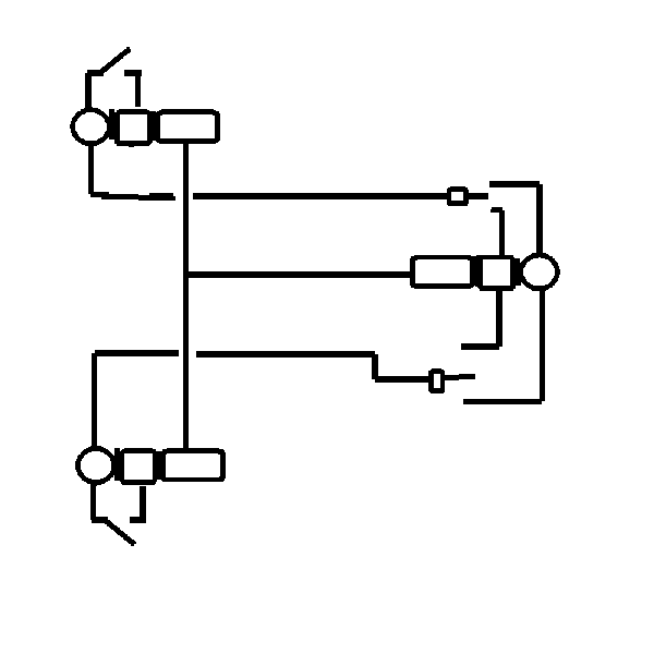

    L'intérêt c'est que ça permet d'avoir deux intervenants équipés chacun d'une tête sur un seul canal ... et ça fonctionne plutôt bien. C'est jamais qu'un Y. On peut faire la même chose avec deux micros TRRS sur un adaptateur Rode SC-6 deux entrées TRRS sortie en jack TRRS. J'ai aussi fait l'essai sur différents matériels : smartphone, etc ... et avec le VXLR+ sur la PD150 de test ... voir post #27 pour les détails.

    Oui, beaucoup de micros "Y" fusionnent les deux capsules ensembles avant de renvoyer ce mix à l'identique sur les deux canaux. J'ai un Boya comme ça. C'est un peu rageant quand on s'attendait à deux pistes indépendantes. Ca marche quand même si les deux personnes ne parlent pas en même temps, ce qui est conseillé de toute façon. Le hic c'est qu'on cumule toujours le bruit ambiant capté par l'autre capsule.
    La bonne raison de faire comme ça ? Pour l’utilisateur probablement aucune. Pour le constructeur, c'est plus simple (moins d'électronique) donc moins cher à produire. Si on veut vraiment avoir deux pistes indépendantes, il faut acheter deux micros mono, et se bricoler un Y "1 jack TRS mâle vers 2 jacks TRS femelles" un peu spécial avec:
    - d'un coté le R (ring = anneau du milieu) et le T (tip = tête) soudés ensembles qui vont au T du jack mâle
    - de l'autre le R et le T qui vont au R du jack mâle
    - tous les S (Sleeve = corps) soudés ensembles.
    La plupart des Y mini-jack qu'on trouve dans le commerce ne sont pas câblés comme ça: ils sont prévus pour mettre deux casques sur une seule sortie et associent en parallèle T et T, R et R, S et S. Utiliser un tel câble Y reviendra au même qu'un micro à deux têtes qui fusionne tout.

    oui , c'est le genre d'adapteur que je fabrique le plus , le separateur stereo.
    on en trouve mais c'est souvent pas ca au niveau du cablage des prises,
    des fois ils te mettent des minijack mono, alors qu'idealement tu veux des fois un TRS avec les canal G et D sur la pointe, des fois tu veux garder la distribution (gauche sur la pointe, droite sur l'anneau), et des fois tu veux les deux canaux (tip et ring) ensembles. Bref c'est pas simple,
    idealement faudrait un cable universel avec un dip switch pour le configurer a volonter.

    Insérer des inverseurs sur des niveaux aussi bas va détériorer le rapport signal/bruit.
    Vaut mieux fabriquer des raccords pour différentes config.
