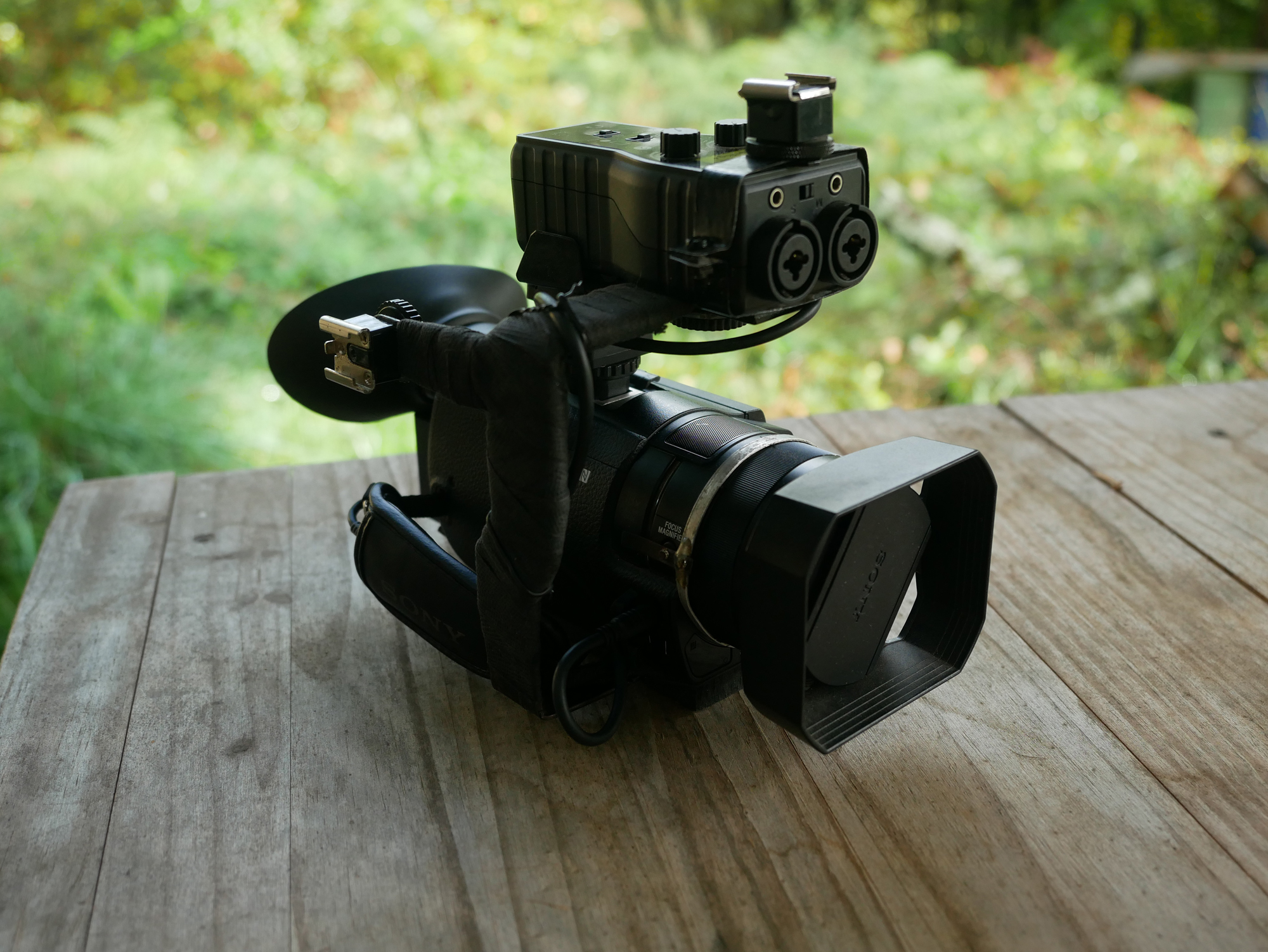

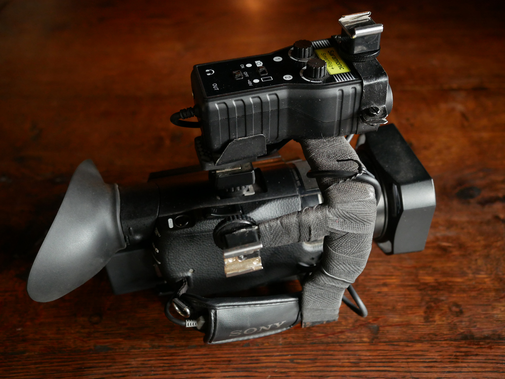

    Trop tard, Whitespirit a acheté l'accessoire XLR Sony ... moi aussi je me suis contenté du Tascam DR-60d Mk II à 169 € et qui enregistre en plus.

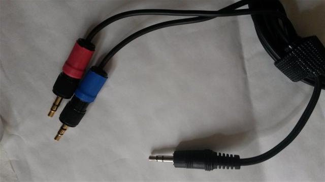

    Quel intérêt d'avoir des XLR si on peut rentrer directement dans le caméscope en jack 3.5 en stéréo de façons à avoir un canal par micro. Cela marche très bien. Je l'ai fait avec des EW100 G3et un câble fait maison. Il vaut mieux mettre plus sur les micros cravates.

    Avec ton câble il faut deux récepteurs ...
