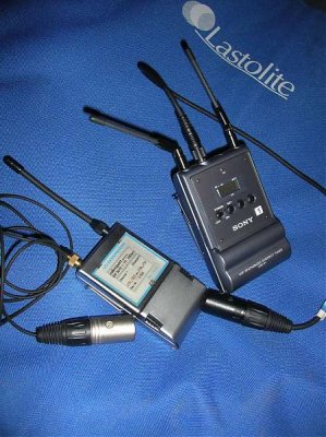

    Oui j'ai pas mal utilisé le HF Sony UWP/C1, on peut le monter sur une griffe MAIS il faut une entrée micro sur la caméra soit XLR soit jack 3,5 mm, les deux câbles sont fournis .... mais dans le cas de l'HC-96 le constructeur n'a rien prévu comme entrée ... Merci Sony ! Il faudrait voir si il existe une interface XLR en 16 pins prévue pour une autre caméra ... Sinon le mieux est de changer de caméra ou d'utiliser le HF sur un enregistreur séparé ! Ci-joint photo 20 ans entre un HF Sennheiser mono-fréquence VHF à 25000 FF et ton futur Sony UWP UHF multi-fréquences diversity à 190 euros (une bonne affaire, même si ta caméra ne l'accepte pas .... !)
