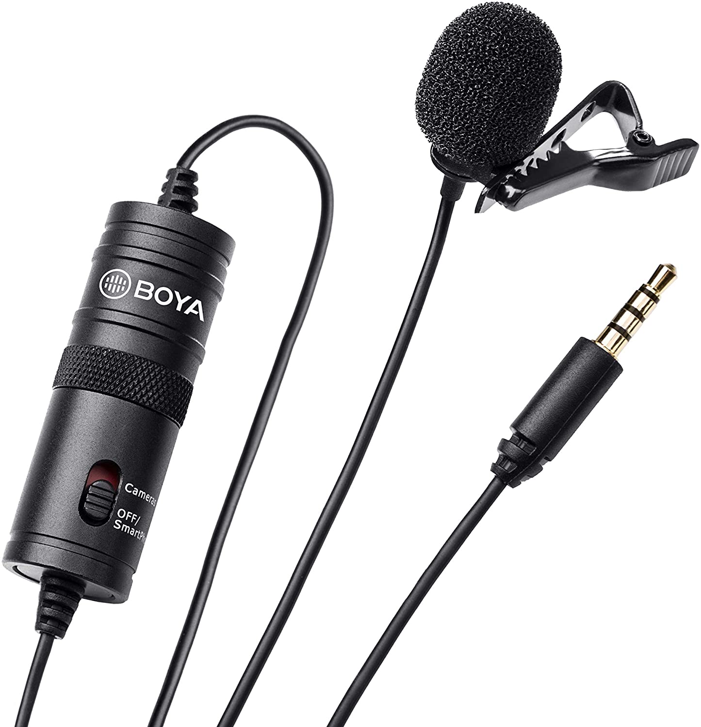

    J'ai relu attentivement vos commentaires.
    Si j'ai bien pigé,le DR-40x ne délivre pas d'alimentation phantom si j'utilise un adaptateur XLR-minijack (sauf si j'utilise le RØDE VXLR Pro) ?
    Je ne les ai pas sous la main mais mes deux samsung sont relativement récents.
    En ce qui concerne les smartphones, une prise TRRS (prises avec 3 sections) garanti une compatibilité entre le smartphone et le micro ?
    Le Boya BY-M1 serait donc compatible si je me réfère à la photo de la prise qui comporte ces 3 sections ?
  2. giroudf
    15,400
    20,230
    +891 / 4,050 / -39
    oui , le boya possede une pile et un interrupteur pour choisir le mode (camera ou smartphone).
    pour l'adapteur RODE , si tu prends le boya, le VXLR standard suffit puisque le micro a une pile, sinon le VXLR+ ou le VXLR pro (connait pas la difference) pourrait etre necessaire.
    Le DR40X delivre une alim phantom (entre 9 et 48V), mais ce genre d'alim est fait pour les micros electrets en XLR (il existe d'autres type de micro comme le dynamique qui n'a pas besoin de l'alim phantom).
    Les micros grand public en minijack utilisent aussi une alimentation (entre 1.5 et 4V, parfois 10) qu'on appelle PiP, rien a voir avec une alim phantom.
    Il y a aussi des appareils avec entree XLR qui ne fournissent pas d'alim phantom, et dans ce cas il faut ajouter un module d'alimentation entre le micro et l'enregistreur.

    Faur voir le modèle de Samsung, s'il possède une prise jack ...
    Le DR-40x possède bien une alimentation fantôme à activer sur ses XLR donc pas de problème comme je l'ai écrit plus haut au post #12 pour pouvoir éventuellement brancher via les VXLR (avec les réserves concernant le type de cravate et leur besoin d'alimentation pour le choix des adaptateurs. Oui le BOYA BY-M1 est OK, d'ailleurs j'en ai eu un que j'ai donné et remplacé par un autre modèle tout aussi universel (Aputure A.lav) parce que sur certaines voix fortes sa capsule avait tendance à écrêter légèrement.

    Fais gaffe quand même, le câble du Boya BY-M1 est trop long, c'est une des raisons qui m'ont aussi poussé vers l' Aputure a.lav bien qu'il soit plus complexe et un peu moins sensible, on met ce que l'on veut comme rallonge et le kit est complet : poils, étui. Si tu envisages de garder tes questions, les double têtes sont intéressants, une sur le "client" l'autre sur toi ... comme le BOYA BY-M1DM ou même le TONOR (d'origine uniquement TRRS smartphone mais avec l'adaptateur Rode SC-3 on passe en TRS pour camescope, DSLR ou recorder audio)

    si c'est un micro electret (et c'est probable), il faut forcement une alimentation.
    donc si il n'a pas de pile, il faut donc que ce soit l'appareil qui fournisse le PiP.
    Pour le tascam, comme il ne fourni pas de PiP (mais une alim phantom), on peut utiliser un adapteur Rode VXLR+ qui va transformer l'alim phantom en PiP et la prise XLR en minijack TRS.
    c'est meme indiqué sur la page amazon:
    "Transducteur : Microphone à condensateur à électret"
    et
    "Remarque : Veuillez vérifier que votre appareil photo dispose de batterie et que le microphone n'a pas de courant, il faut donc fonctionner sur un appareil alimenté."
    C'est assez rare d'avoir une prise minijack sur un appareil qui n'a pas le PiP
