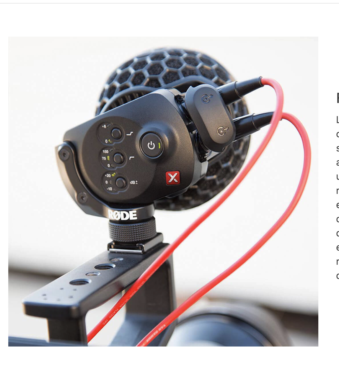

    Oui... mais tant qu'on y est rappelons l'existence du Mini XLR, ici sur Rode X, présent par exemple sur la Canon C70 (et sur d'autres ?) Capture d’écran 2022-10-17 à 13.54.01.png

    oui le mini XLR c'est sympa mais justement , tu t'enfonces encore plus dans un format exotique , peu repandu, du coup pour moi c'est contre productif. si ca devient la norme, tant mieux, mais c'est encore une prise assez rare. Et dans la plupart des cas tu te ballades avec en plus un adaptateur XLR (pour le micro) vers mini XLR (pour la camera).
    C'est la meme chose avec le mini-SDI, le minijack 2.5, les prises d'alimentation qui existent en des dizaines de formats differents (vivement l'USB-C pour tous)
