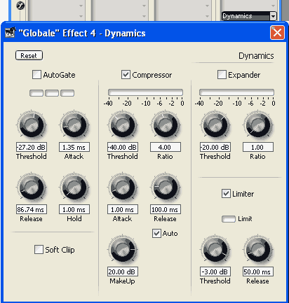

    Non, cela n'existe pas. Mais avec l'effet "dynamics" tu peux jouer sur le fait que tu auras l'impression que la musique baisse quand il y a de la voix.
    Tu mets l'effets sur la piste micro et un autre sur la piste globale.
    Pour les reglages du "dynamics 1" tu peux peux commencer "hardcore" comme sur le shema et baisser concomittament le "thresold" du compresseur vers -20 -10, etc... et le gain en sortie d'effet "Make up" de 20 vers 10, 8, 7 etc... jusqu'a ce que tu trouve le bon niveau. Sachant que la diode rouge du limiteur ne doit s'afficher que sur les pics donc rarement.
    Ensuite tu refais la même chose sur la piste globale.
