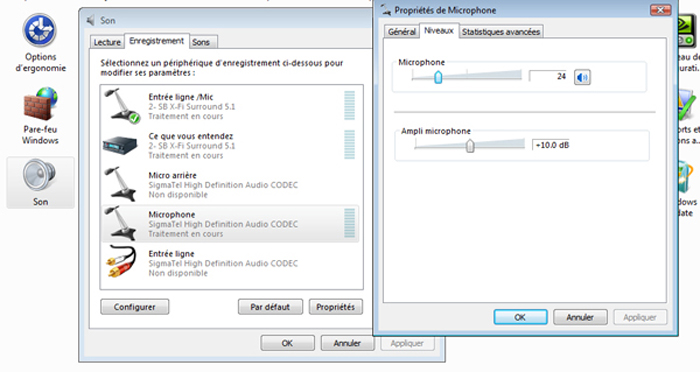

  5. ronin69100
    micro
    bonjour j'ai acheter un micro t-bone sc-450 avec un cable usb mon pc le detecte mais quand j'essaie d'enregistrer le son sor a peine il faut vraimen mettre a fond. j'aimerais savoir si quelqun c'est de quoi il sagit merci a tous ( windows vista)
  6. comptesupprime20181127
    Panneau de config, Son :
