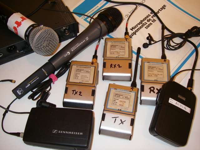

    Un micro que je puisse emmener partout intérieur ou extérieur qui supporte un peu l'humidité, le voyage. Adapté à une ambiance fortement bruyante, comme calme. Qui ne produit pas de bruit de manipulation. Facultativement un "son doux, feutré" qui donnerait une ambiance un peu "plus intimiste". Sans bouton on/off faiblard au bout d'un moment. Sans parasite ni bruit de fond. Avec un niveau suffisamment puissant pour les camescopes. Qu'il soit sans reflet argent pour éviter les interactions sur un fond vert éventuel. Qu'il possède un design atypique, soit rétro ou autre.
    Avec vos références j'ai
    - Shure VP64A
    - Sennheiser MD42
    - Shure SM63
    et dans une autre catégorie Samson Q8.
    Je souhaiterais qu'une personne me dise, une personne qui a déjà utilisé ce genre de micro dans une ambiance bruyante que c'est bon.
    Parce déjà pour se comprendre en boite il faut se parler dans les oreilles et je ne voudrais pas que mes interviews soient ratés et que la musique masque la voix. J'ai conseillé une fois à l'interlocuteur de parler très prés du micro mais ce n'était pas avec ce genre de micro.

    Les dynamiques tiennent bien à l'humidité et en gros à ton cahier des charges. Par contre il faut les approcher près ou/et disposer de bons préamplis.
    Faut voir avec les conditions environnantes, et les nuances c'est plutôt du domaine des micros statiques.
    Oui, même neuf c'est un truc à se planter et ça coûte un peu plus cher ...
    Le Coles 4104 question look atypique, rétro et pouvoir nettoyant il n'y a pas mieux ... C'est une plaisanterie, c'est inutilisable pour ce que tu fais ! :D
    C'est pour quelle caméra ?
    Ben moi j'aimerais bien, DPA et Blue sont de très grandes marques de micros, la seconde plus pour la zicmu. :D
    Le problème c'est que le gars tient son mic n'importe comment dans le premier cas, c'est lui le problème ... et son micro n'est pas un DPA mais plutôt un Sennheiser dynamique ! Le second, il tient le mic par son plug-on, c'est là où les bruits transmis, les XLR n'aiment pas être titillées quant à la HF heureusement que l'on n'est pas loin du récepteur, la main est carrément sur l'antenne. Eh oui, le matos ne fait pas tout ! Dans les deux cas les micros sont équipés avec des émetteurs plug-on genre SKP mais ça ne me semble pas être des Sennheiser.
    Pour éviter les pops, une bonnette mousse suffit souvent surtout si on présente le mic légèrement de côté.

    Oui ton Shure est bien adapté, comme je l'ai dit sur les précédents posts, c'est la proximité avec la source qui compte, le mec qui fait la démo "DPA" dans le lien YouTube de PCnum tient son mic comme on passe le plumeau ! J'en ai profité pour visionner plusieurs exemples diffusés sur ce "canal", on est souvent dans le lamentable... qu'est ce ces gens veulent prouver ? Avec un omni il y aura moins de perte de signal, flagrant sur les deux exemples, pas d'effet de proximité, de bruit de manipulation, moins de sensibilité au vent ... et comme le dit Pascal.D il y a des conditions où on doit se contenter de sauver les meubles c'est-à-dire l'intelligibilité et souvent ça consiste à emmener l'interviewé à un endroit moins perturbé ... C'est comme à l'image, plutôt que filmer dans un trou noir, on pousse le gars dans la lumière, on s'appuie sur des fonds lumineux ... Savoir filmer c'est avant tout bien gérer les conditions du tournage avant de s'en remettre au matos. On n'attaque pas un T72 au Kalash, mieux vaut le laisser passer et attendre que l'équipage rassuré sorte de la tourelle pour se faire une petite bouffe ... une équivalence dans l'air du temps. :unsure::suspicious::hello:

    Pour les besoin d’un plateau TV avec divers sujets d’interviews, en intérieur et extérieur (sans bruits extrêmes autour) au sein d’un collège, j’avais besoin de 3 micros pour pas trop cher…
    Grace à de longues lectures sur des sites et forums (et surtout les commentaires d’homéro) j’ai opté pour 2 Tbone MB85 Beta à 38 euros pièces et un VP64 (version courte) à 83 euros, tous neufs.
    Je n’ai pas encore testé en situation, j’attends le reste de ma commande (câbles et autres accessoires).
    Sur France 3 de ma région, le présentateur utilise parfois un micro main et un câble court qui file sous sa veste au niveau de sa ceinture, probablement vers un émetteur HF (pour cravate ou style plug-on ?), je trouve ça plus esthétique/naturel qu’un plug-on collé au cul du micro et il reste quand même non relié à la caméra.

    Dans un magasin c'est pas bruyant, si t'es déjà sorti en discothèque tu devrais savoir que ce n'est pas comparable à un micro trottoir avec des voitures et des personnes qui passent. C'est vrai que pour ce genre d'usage l'omni avec les noms que vous avez mentionné serait bien.
    Emmener la personne dans un endroit moins perturbé ce n'est pas possible c'est en plein dans l'ambiance bruyante que je dois être, en plein dans l'action.
    Ensuite la tenue du micro, c'est pas toujours l'intervieweur qui a le micro et des fois ce sont des personnes qui n'ont jamais eu de micro de leur vie, mais je fais des signes derrière ma caméra pour qu'ils remontent le micro prêt de la bouche.
    Je ne pourrais pas opérer en niveau d'enregistrement manuel, il faut aller assez vite, c'est des moments pris sur le vif et on ne peut pas passer 5-10 minutes à tout préparer pour le son uniquement. Il faut que ce soit rapide, sinon le moment est passé et il est trop tard. Des personnes défilent devant et il faut saisir le moment instantanément pour les interviewer.
    (En ce qui concerne le micro Rode Procaster que j'ai il faut avoir une bonne acoustique en intérieur et ce n'est pas vraiment possible en plein centre ville . A moins d'avoir de la moquette au mur pour absorber les sons.)

    Mince c'est l'horreur comme boulot, à l'impossible nul n'est tenu j'espère que les interviewés ont des choses intéressantes à raconter sinon zapping assuré !
    Au point où tu en es comme conditions de travail, la forme du plug-on devrait être secondaire, toutefois il existe des plug-on tubulaires, (j'en ai un mono-fréquence de chez AKG ici sur un Senn E835 : vieuxHF ), mais également dans d'autres marques Samson. Samson Wireless - AirLine 77 Handheld System et Samson Wireless - AirLine Synth Handheld . Je vais voir aux archives pour d' autres...
    Sinon la solution de RL37 est parfaitement valable, une rallonge XLR sur le plug-on dans la poche, de préférence pas à côté des clefs ou du GSM....

    Ne voyant rien de gros , environ 3 ou 4 centimetres de diamètre, je vais prendre le MD42. Je recherche un cache carton pour y mettre le nom de la chaine

    Il y en a qui le tiennent à la main :weird: ! Tu peux le mettre sur perchette au moins il sera là où tu veux qu'il soit, sinon j'ai édité mon précédent post, j'ai eu une idée entre-temps.
    Pour le nom de la chaîne faut un "flag" faire une recherche sur microphone flag ou microphone badge, voir chez Canford. BADGES DE MICROS
    Un "gros" micro ? Le Sennheiser MD421, un coupe-basses à multiples positions, look rétro, il risque d'être un peu bruyant à la main mais pas trop. MD 421-II - Les grands classiques Sennheiser
    Alternative au MD42, la version cardio le MD46 : MD 46 - Les grands classiques Sennheiser
