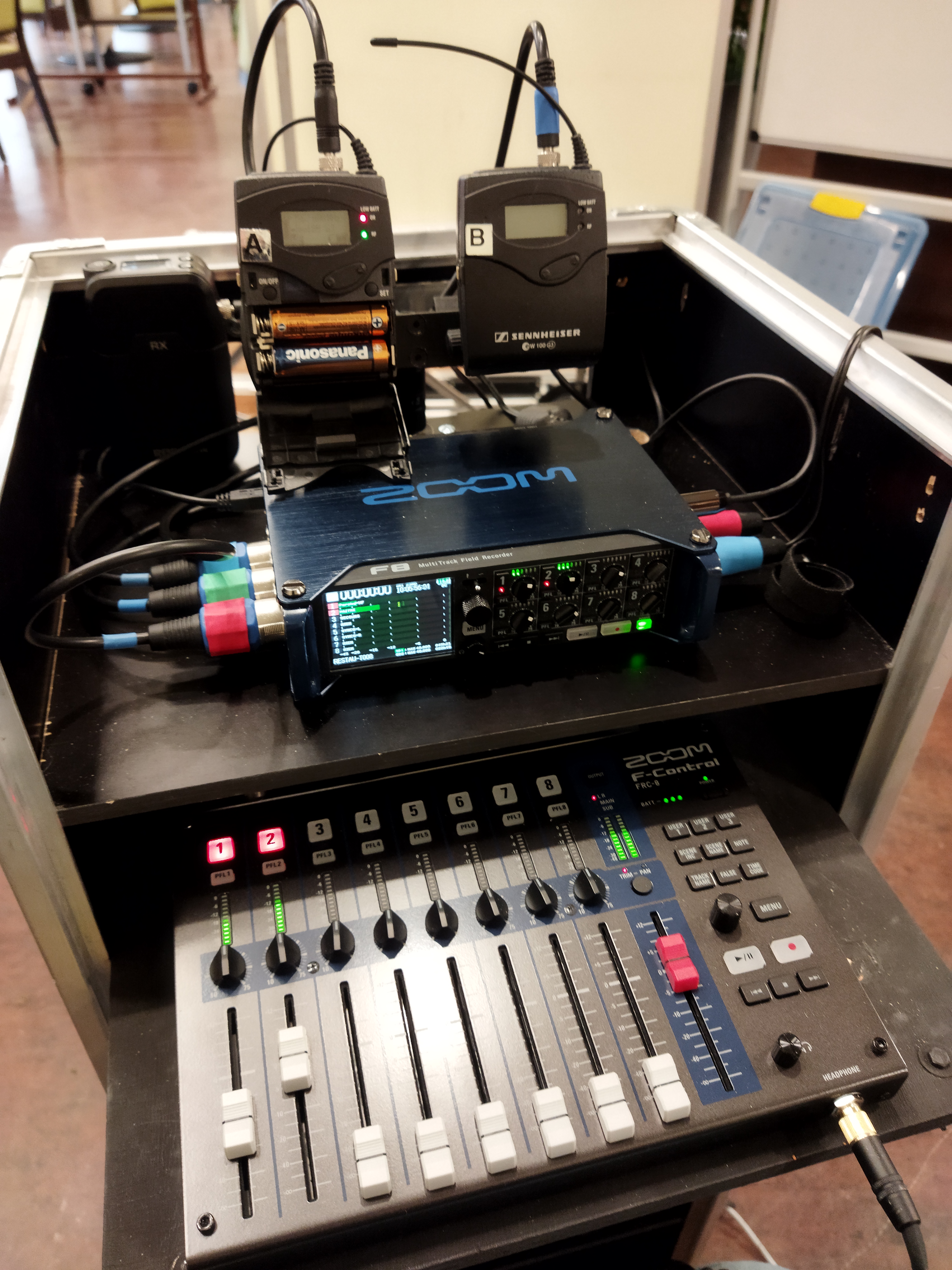

    En effet 12,5ms, c'est un peu plus d'un quart d'image à 25ips. J'ai, aussi, des Synco 2 émetteurs sur un récepteur et c'est pratique. Pour des tournages de fiction je les pose dans le décor pour avoir des sons de complément. En principal j'ai des ew 100 G3 avec des micros Rode Pin-Mic, avec une perche HF en Rode. J'aligne les analogiques sur les numériques dans le Zoom F8. C'est parfait.

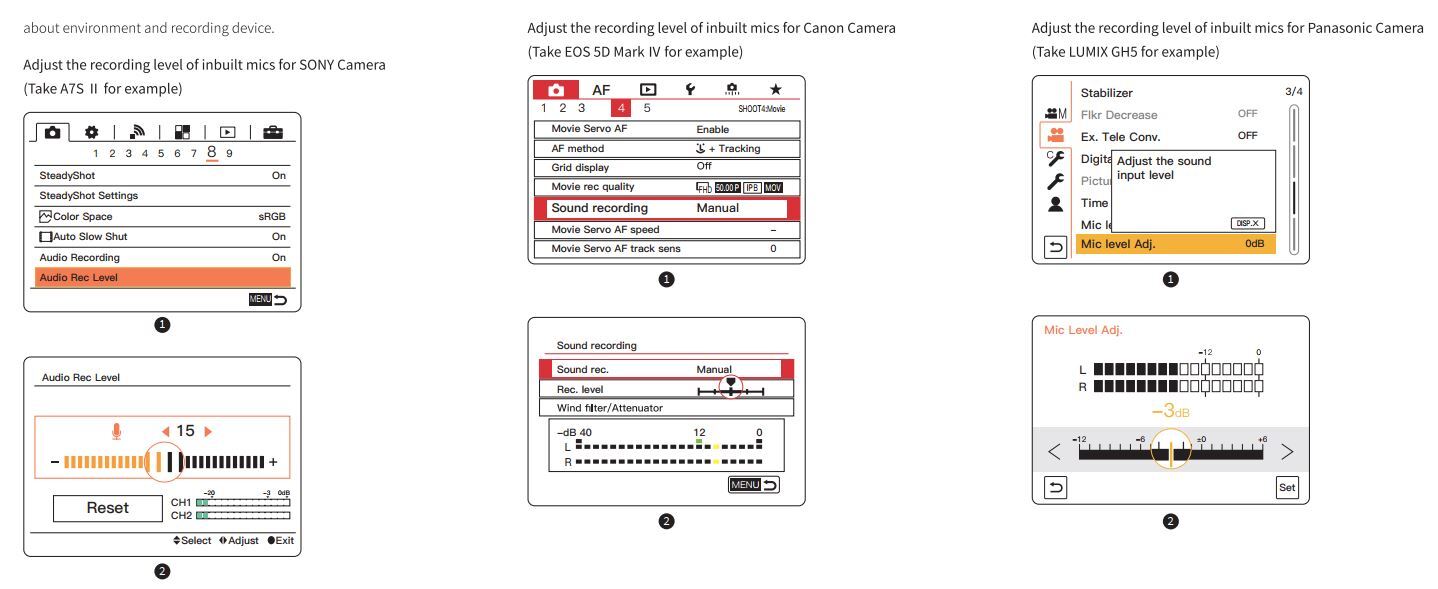

    il faut bien mettre la caméra en niveau manuel, et tester les différents gains sur le récepteur, pas assez c'est faible, trop ça sature
    mais entre les deux c'est bon...
    conseils de réglages sur la caméra :

    Sur un tournage je me suis servi de ce système pour envoyer à partir du Zoom F8 un son sur la caméra. Impeccable, réglages faciles et de bonne qualité.
