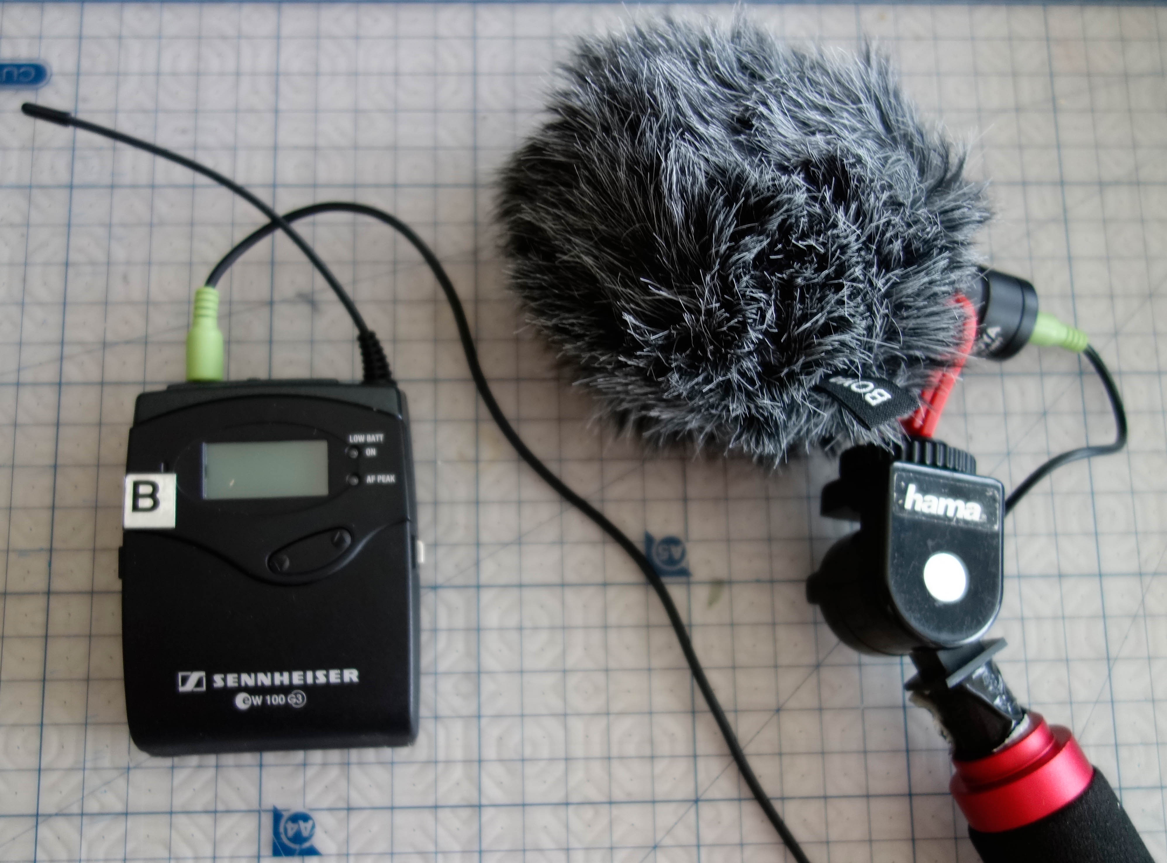

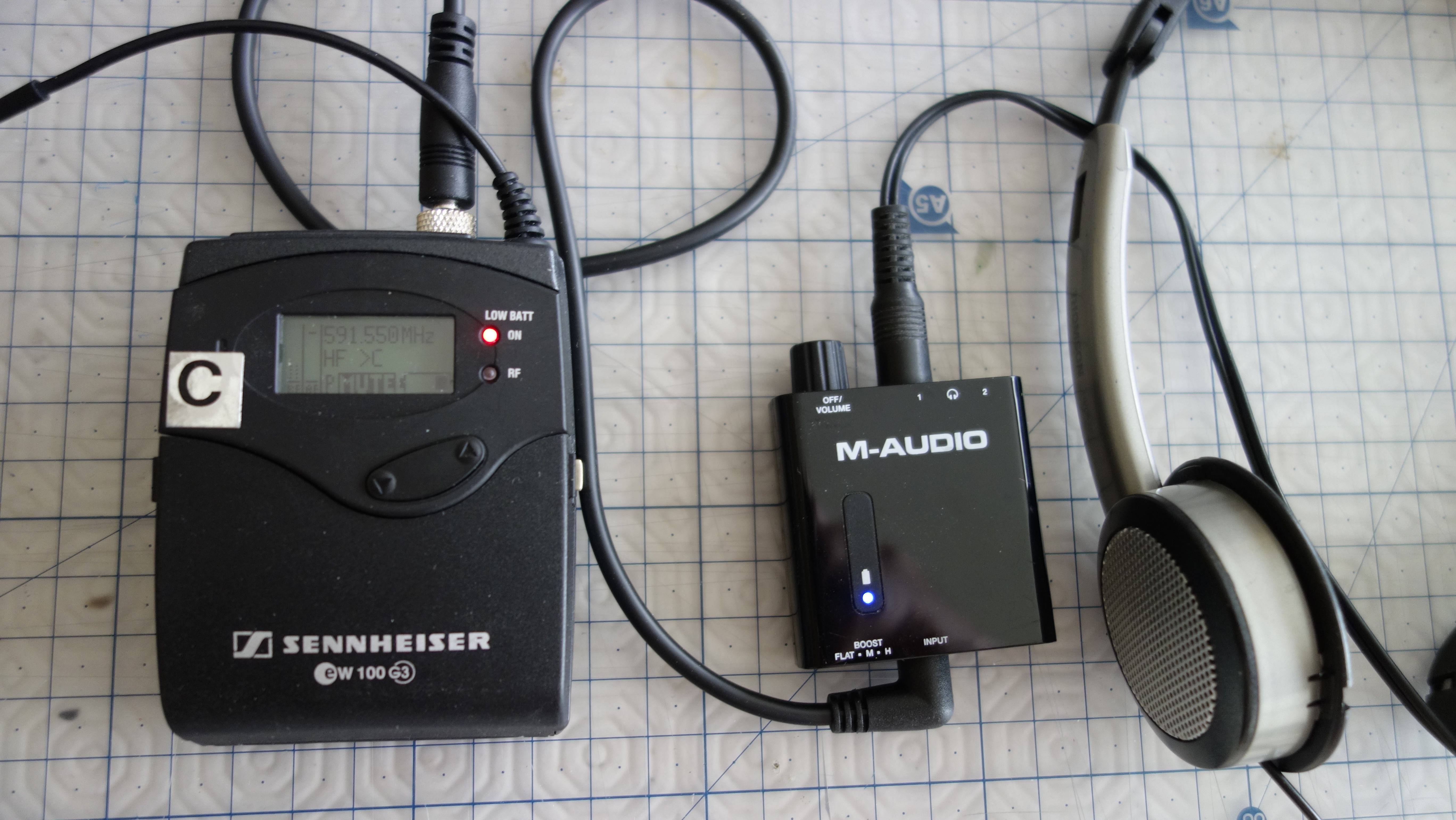

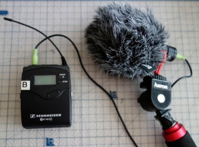

    Utiliser récemment sur des micros-trottoirs :
    Émetteur Sennheiser avec micro Boy MM1 sur une poignée avec articulation Hama.
    Pour le contrôle :
    Récepteur Sennheiser avec ampli M Audio et casque ordinaire.
    Le résultat : très bon avec une petite compression : Seuil -20 dB, ratio 3:1, attaque 0,1ms et decay 1".
    La prochaine fois j'utiliserai le petit HF Boya BY-WM4
