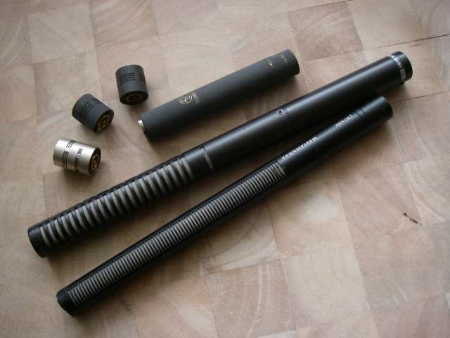

    Je confirme en gros ce qui a été dit, il est quand même difficile à cacher voir photo comparative avec le Sennheiser 416 ... et plus encore le Schoeps CMC-5 hupercardio. Il pique un peu du nez sur la suspension LTM surtout équipé de la softie, attention aux bruits de perche.
    Par rapport aux lobes du Sennheiser 416, il est moins "serré" et l'encombrement plus conséquent.
    Le switch sur le micro est un Coupe-basses utile pour les bruits de circulation, le vent et pour "sortir" une conversation dans certaines circonstances et si on n'utilise pas de mixette.
    La tension de l''alim fantôme n'est pas très tolérante par rapport au concurrent direct Audio-technica AT897, c'est en gros 48 V .... ou la pile !
    Pas de problèmes pour le pin de la XLR qui dépasse de 1,5 à 2 mm, tous y compris le mien sont ainsi faits.
