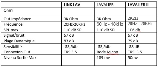

    Sur le papier ils sont relativement proche
    Apres le II se démarque par sa forme aplati supposée mieux se planquer ...mais la capsule est du coup orientée vers l'extérieure ....
    Le Lave Link a la réputation de bien faire le job pour 90€ alors....
