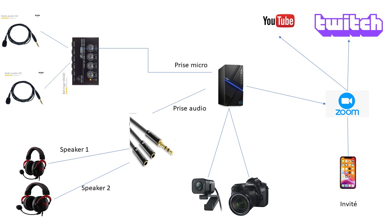

    la problematique avec cette methode est que tu melanges pas mal de signaux qui ont des niveaux tres differents. Il faut donc des adaptations (par exemple on sort un niveau ligne du mixeur, ce qui pose pas de probleme pour entrer dans le PC, mais c'est trop fort pour entrer dans le telephone. Il faudra donc attenuer le signal.
    De meme , la sortie telephone aura probablement un niveau trop eleve pour entrer dans la prise du PC, et trop faible pour les casques, donc la aussi il y a du boulot.
    tu trouves des boitiers qui permettent de multiplier une entree casque sur plusieures sortie casques, il te faudra ce genre de boitier.

    Ok top. merci pour ces éclaircissement je pense avoir mieux compris. J'ai fais un schéma avec ce que je devais acheter. Tu pourrais me dire si je suis dans le vrai?
    ►Par contre je ne trouve pas de spliter sono accessible.
    ►Et je ne comprend pas bien comment diviser la sortie son d'un iphone en deux canal (sortie et entrée).
    Je prend juste un splitter genre ça? (https://www.amazon.fr/dp/B075WV6HD2/?tag=lerep0c-21)
    Sinon je me dis que je pourrais très bien faire un live sur ZOOM, ça simplifierais grandement.
    La personne qui veut nous parler se connecte sur le zoom avec son téléphone et ça enlève tout le soucis avec le smartphone. Et Ensuite je fais une diffusion de mon écran ZOOM vers Twitch et Youtube.
    Qu'en pense tu?

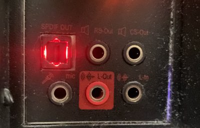

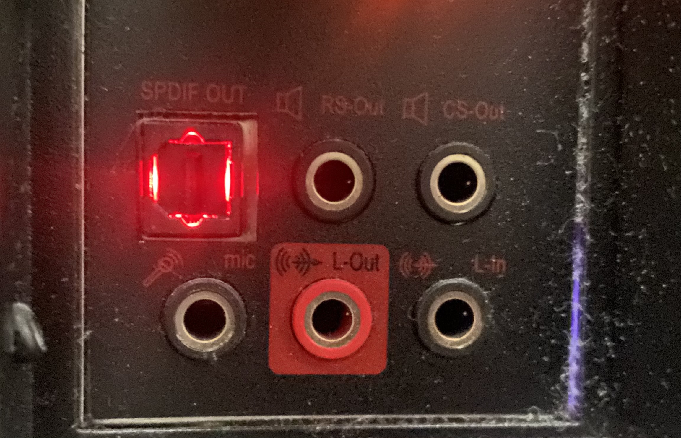

    Et j'ai ça derrière mon PC, ça ne peut pas aider?
  4. giroudf
    +891 / 4 050 / -39
    ca peut aider dans le sens que les nveaux faibles, tu les entres sur la prise micro et les niveaux forts sur la prise line-ine.

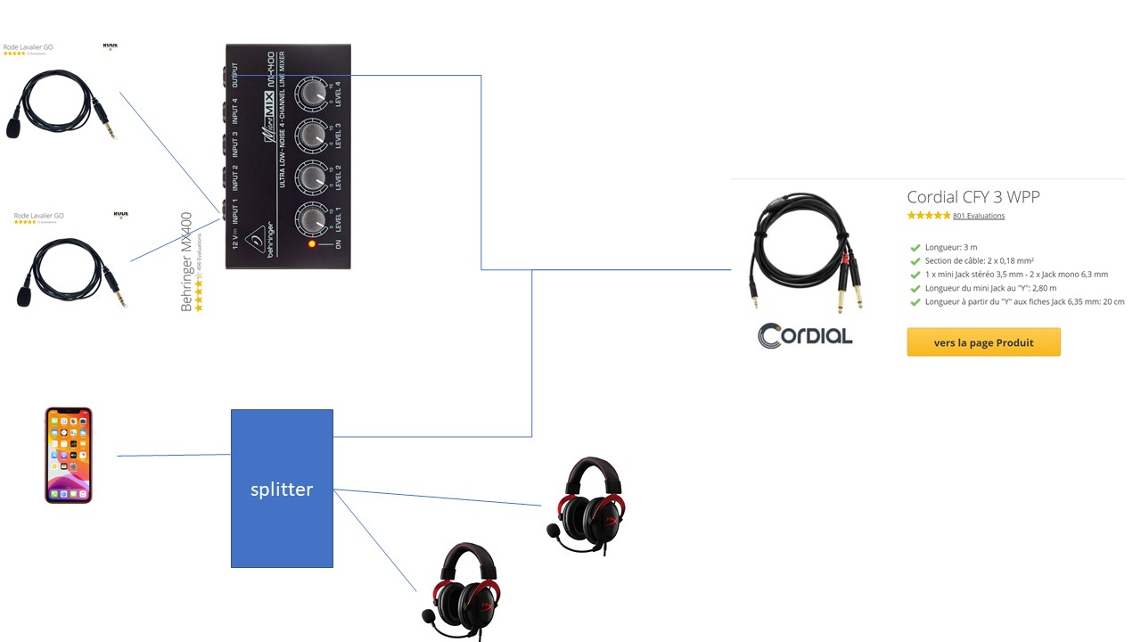

    Mon idée ressemblerais à ça : (pièce jointe). Qu'en pensez vous?
    N'est-il pas préférable d'avoir deux micro USB ? dernier mot?

  8. giroudf
    +891 / 4 050 / -39
    si les gens parlent autour d'une petite table, un seul micro au centre peut suffire
    , voir un micro stereo.
    l'inconvenient c'est que un seul micro mono, tu peux pas regler selon la puissance de la voix de chacun. Avec un micro stereo , tu peux encore jouer sur le volume gauche droite, mais dans ce cas il faut entrer chaque canal gauche droite sur un canal different de la table de mix, parce qu'en general sur un canal stereo, tu regles le volume avec un seul bouton sur les deux canaux en meme temps (bon , il y a la bouton PAN, si il existe qui peut faire l'affaire).
    une petite table usb avec 3 entrees micros (niveau 1-10mV) et 2 entrees lignes (niveau 100-1000mV) fera tres bien l'affaire. On trouve ca chez Berhinger.
    Danc ce cas on prend pas des micros usb, mais des micros "normaux", et on prendra soin de prendre des micros qui ne necessitent pas d'alimentation phantom, les tables bon marche n'en ayant pas toujours une.
    2 micros cravattes a fil (au moins 3m) a 10 euros feront l'affaire.
    Apres , pour faire une installation comme decrite , avec intervention par telephone, il te faudra probablement une deuxieme petite table de mixage pour acceuillir la sortie casque du telephone et la sortie de la premiere table.
    la sortie de la deuxieme table ira sur le PC pour le stream et sur les casques.
    la sortie de la premiere table (avec les deux micros (+ eventuellement d'autres signaux comme la musique) seulement, retournera dans le telephone.
    De cette maniere, l'intervenant zoom entendra tout ce qui passe en studio (sauf lui), et le streaming entendra tout ce qui se dit en studio + le zoom.
    C'est ce que notre ami Saint Kro entendait par N-1
    On peut meme encore raffiner en mettant un commutateur sur la ligne micro du zoom afin d'envoyer soit le son du studio, soit un micro qui ne sera entendu par personne pour donner des instructions a part depuis la regie.

  10. shadalex
    10
    D'accord merci pour ces informations.
    Mais restons alors sur deux micros cravatte vu que ça semble le mieux, le plus facilement réglable et abordables.
    On resterais sur le schéma comme je vous ai posté.
    Il ne convient pas?
    Pourquoi rajouter une troisième table alors que l'invité parlera via zoom avec son téléphone, ce qui fait que les autideur l'entendrons par leurs ordinateurs via zoom, et nous via les casques et le splitter.
    Je comprend pas bien l'intérêt désolé :/ j'ai surement loupé quelque chose.
    Si vous êtes d'accord avec ma configuration posté ci dessus, je pensais à ça comme achat :
    Behringer MX400 (pour les micros)
    (lien : Behringer MX400 Micromix No Noise 4 canaux Mono Line Mixer: Amazon.fr: High-tech
    Tiamu HA400 pour le splitter des casques (lien : Tiamu EU Plug, Ha400 Ultra-Compact Amplificateur Casque Stéréo avec 4 Canaux, Adaptateur Audio et Adaptateur Noir: Amazon.fr: High-tech )
    Et ça pour les micros :
    lien : GeekerChip Micro Cravat[2 Pièces] Microphone Lavalier avec Clip,pour PC 3.5mm Jack Audio,avec 2m Rallonge and Adapter and 2 in 1 Adaptateur,pour d'entrevue/vidéoconférence/Podcast/téléphone: Amazon.fr: High-tech
    Qu'en dites vous?
