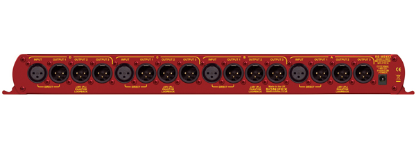

    Et pourtant si, ça existe et heureusement.
    Sauf qu'ici, shadalex utilise le terme pour parler d'un concentrateur.
  11. saint kro
    18,350
    24,197
    +744 / 4,324 / -92

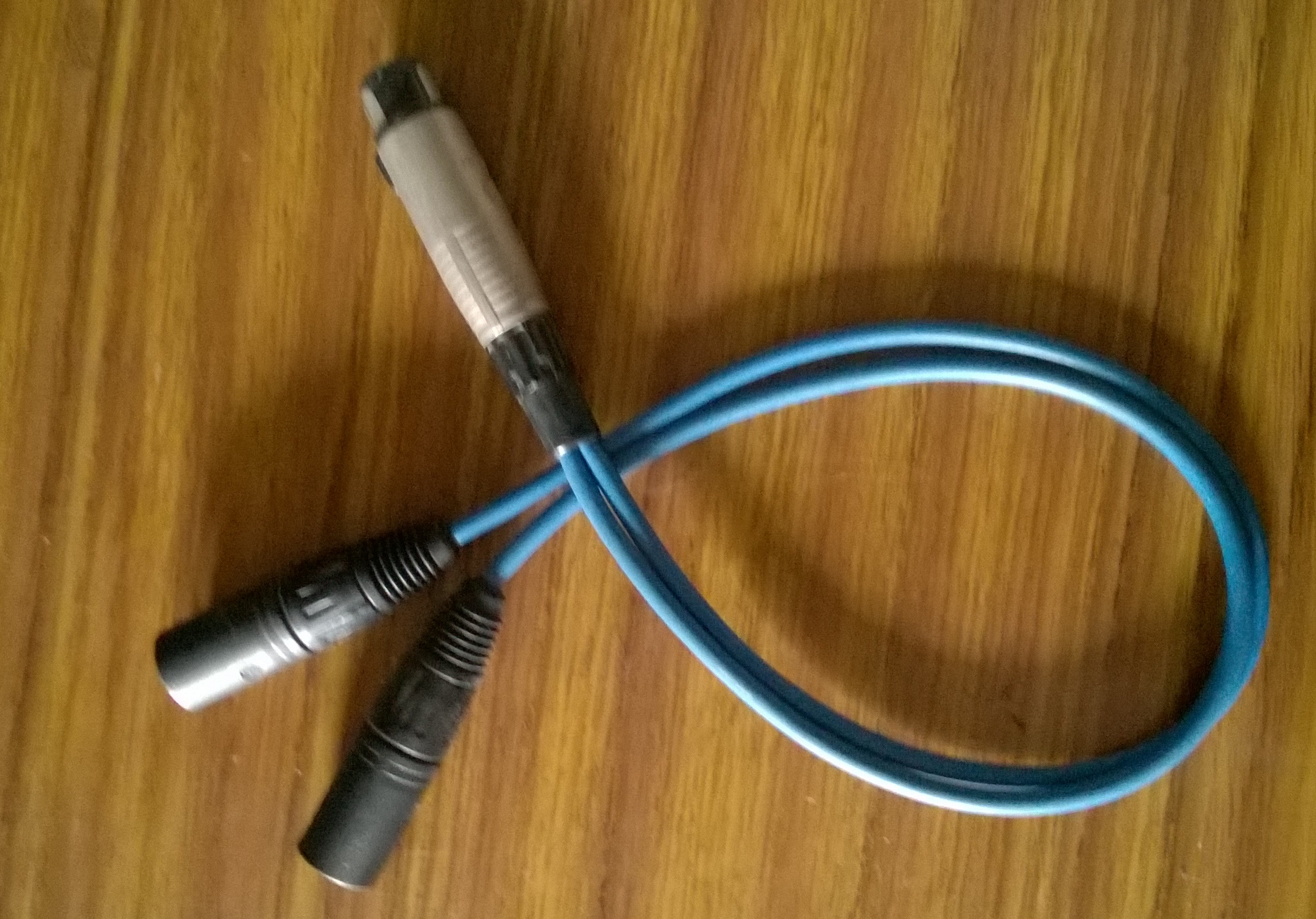

  13. saint kro
    18,350
    24,197
    +744 / 4,324 / -92
    Dans le genre très discret et très/trop passif, et même réversible à la hussarde :laugh:
