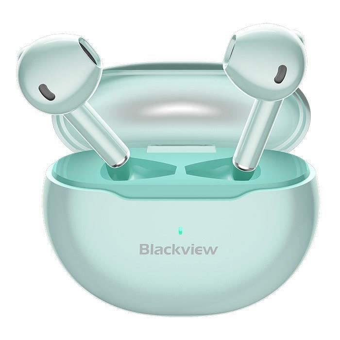

    on trouves des clones d'ecouteurs sans fil Apple pour moins de 40 euros. (prendre une version recente, qui sont nommes en genral TWx avec un chiffre). Par exemple le TW7 est bien meilleurs que l'ancien TW5
    Sauf si tu tiens a avoir le look Apple, on trouves des centaines de modeles pas si mauvais avec un look legerement different a des prix defiant toute concurrence (moins de 30 euros)
    L'inconvenient du bluetooth c'est la portee, faudra que le pc soit assez pres (moins de 3m)
