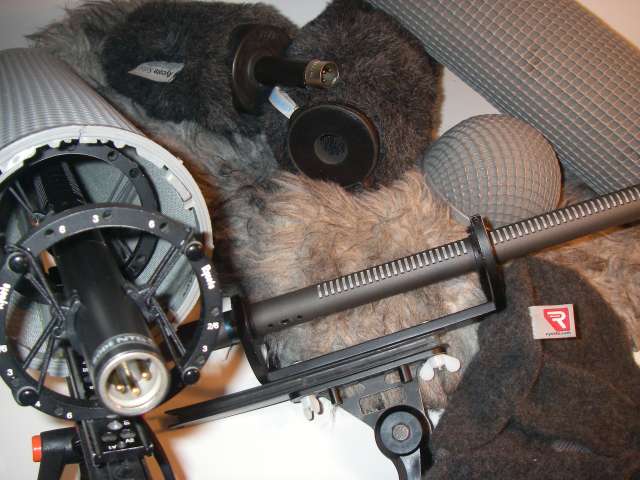

    St-Kro veut dire que des obstacles au niveau du tube d'interférences va créer des modifications des lobes ... et comme la pastille est au bout (vers la prise XLR), ça peut être fâcheux. Je te signale que le zeppelin de Rycote justement est d'un seul tenant et que le micro flotte presque dans l'espace, fixé sur deux clips à positionner en dehors des ouïes latérales. Ci-joint mes petites vieilles :
    http://www.repaire.net/forums/attac...90d1232879056-choisir-bonnette-rycote-cie.jpg
    Demande à Mafach, il en a une affriolante en bas résille :love:

    Un micro canon à tube d'interférence c'est un peu comme une antenne rateau Yagi, plus l'un et l'autre sont longs, plus il y a d'éléments ou d'ouïes plus c'est directionnel, il y a des éléments passifs : ouies sur le tube d'interférence, radians sur l'antenne Yagi, avant celui qui est actif : la pastille du mic sur le canon, le dipole sur l'antenne et qui dans les deux cas pourrait fonctionner tout seul mais avec très peu de directivité et de gain. Donc les éléments parasites en amont sont calculés précisément pour que ça arrive le plus droit possible sur la pastille ou le dipole ... autant ce n'est pas trop grave sur une antenne de perdre un peu à cause de lobes latéraux qui font perdre du gain en tirant dans les coins autant sur un micro il n'y a pas que le niveau du signal mais ça pourrait s'entendre à l'oreille (d'où la demande du maître, avec et sans bonnette)... Autre analogie, le jet du tuyau d'arrosage, tu le pinces, ça va loin et tu n' arroses pas les plates-bandes du voisin, tu mets ta main sur le côté du jet, très proche de celui-ci, des gouttes vont frapper la paume et revenir sur le jet principal, donc ça va casser + ou - un équilibre qui se voulait parfait.
