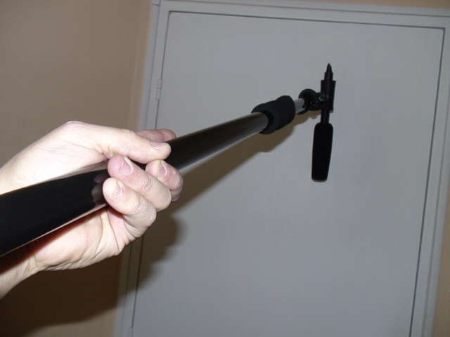

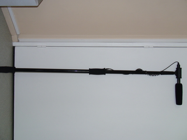

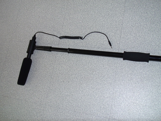

  4. salam78
    171
    Bonsoir Max70,
    Alors je te souhaite tout plein de courage dans vos futurs projets.
    si tu recherche une perche j'en ai fabriqué une, qui d'ailleurs pourrais te convenir si tu veux bien me la prendre.
    Sinon, à l'aide d'un manche télescopique que tu trouveras dans ton rayon de bricolage, une suspension élastique pour éviter les vibration et un mico.
    Je te mets les photos de mon joujou.
    Bonne continuation
