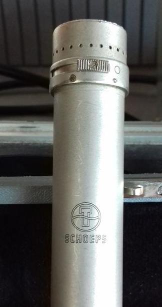

    A l'époque de la RTF les Schoeps avaient une collerette pour ouvrir ou boucher les évents arrières

    Celui-là, il remonte de ta cave : un 221b ? Avec alim à tube et connecteur je ne sais plus quoi ... dire qu'à la boîte qui avait changé de proprio, il y en a eu qui sont restés à l'abandon pendant des années en vrac derrière l'écran de la salle de mixage ... et je ne me suis pas servi ... Oui, j'ai lu dans tes pensées ! :mdr:

    Prise Sogie, comme sur les alim des cravates LEM en BNC

    Ah! Les Schoeps Colette 221, j'en ai une paire avec câbles et alim, le tout en Sogie la norme RTF.
    Et une autre paire modifiée pour une alim 9 -12 V, mais les PA sont HS.
    J'ai perdu de vue la personne qui faisait ces modifs.
