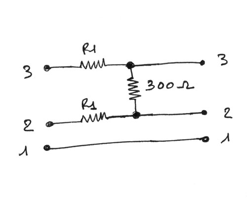

    Ok donc pour éviter les 4 pistes pour 2 niveaux différents, il te faut un atténuateur sur une entrée.

  12. saint kro
    24 137
    +740 / 4 282 / -92
    Oups je t'avais oublié.
    Ben c'est juste 3 résistances que tu insères entre l'entrée de la cam et le micro.
    Voici quelques valeurs :
    R1 = 47 k Att = 50dB
    R1 = 470 Ohms Att = 12.5dB
    en remplacant la résistance de 300 par une 470 (donc les 3 à 470), on obtient 9.6 dB.
    Pour ceux qui veulent calculer d'autres valeurs
    dB= 20Log Ue/Us
    Et voici le plan, entrée à gauche, sortie à droite

  14. saint kro
    24 137
    +740 / 4 282 / -92
    Oui ca existe, Shure en vend, mais vu le prix ....
    En faisant ton Y, tu insères d'office ton atténateur sur une sortie, ce qui fait que tu n'as pas de raccord supplémentaire.
