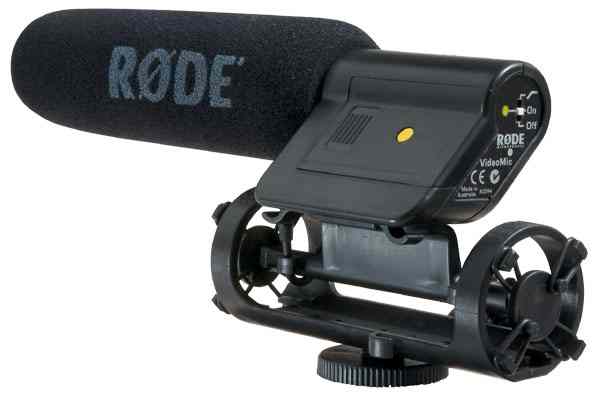

    Pour info, voici le VideoMic, nouveau Micro de chez Rode et quelques specs constructeurs :
    Spécifications
    Principe acoustique :
    Line plus gradient
    Courbe de directivité :
    Super-cardioïd
    Bande de fréquence :
    40 Hz ~ 20 000 Hz avec filtre passe-haut à 75 Hz (12 dB/octave)
    Impédance de sortie :
    200 ?
    Rapport signal/bruit (DIN/IEC 651) :
    74 dB (1 kHz rel 1 Pa ; pour IEC 651, IEC 268-15)
    Bruit équivalent :
    20 dBA SPL (pour IEC 651, IEC 268-15)
    SPL maximum :
    134 dB (@ 1% THD en 1 k?)
    Sensibilité à 1 kHz en 1 k? :
    -40 dB re 1Volt/Pascal
    Niveau de dynamique – DIN/IEC 651 :
    114 dB (pour IEC 651, IEC 268-15)
    Alimentation (tension apportée) :
    Pile alcaline 9V
    Consommation en courant de 5 mA
    Durée de vie de la batterie :
    Supérieure à 100 heures
    Connecteur de sortie :
    Prise stéréo jack 3.5 mm
    Poids sans batterie :
    110 grammes.
    Evidemment, ce n'est pas broadcast, pas prévu pour de la perche, ni pour des prises musiques. Mais ça devrai faire mieux que le mic stéréo intégré, de par le découplage et la suspension et la bonnette, et le prix devrait se situer aux alentours de 100 Euros.
