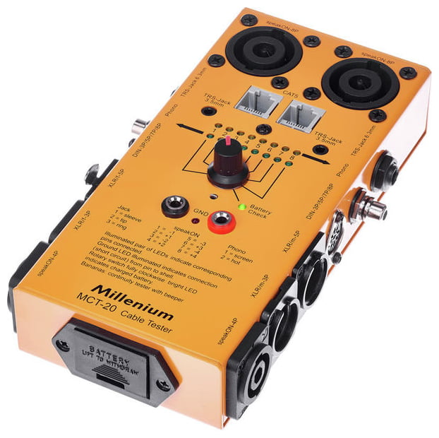

    Un instrument pratique pour le contrôle des câbles et avec une sonnette :

    et bingo ! ça fonctionne
    merci encore
    @video92
    comme je pensais que ça venait du branchement du cable , je suis passé directement à l'étape soudure . oui le recepteur du rode est connecté au saramonic smallrig + ( 2 pistes ) lui même sur l'ax100
