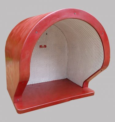

    mais ça n'a rien à voir avec l'énoncé initial de la question, qui était "interview" (= 1 ou 2 meussieus qui causent dans l'poste) dans un milieu très bruité "à proximité des enceintes" plein pot.
    bien sûr, là il y a des techniques, aux mains de spécialistes ; se souvenir de ces sortes d'auvents-niches insonorisés muraux pour téléphoner en lieu public ou bruité : le résultat (bien que peu esthétique) est spectaculaire, vous entrez la tête là-dedans, vous êtes isolé du monde, vous n'entendez plus rien de l'ambiant.
    c'est dans cette direction d'applications acoustiques qu'une ébauche de solution à la question posée pourra être trouvée.
    je pense.

    Très pratique en itw la cabine téléphonique :

    et en model portable
