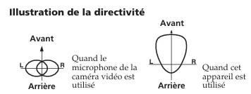

    Ah OK, je comprends. Dans la notice de ce micro ils mettent l'image de la directivité (micro interne vs micro externe). Le micro peut être mis en mode Zoom ou Gun. Comme le camescope est à la fois sur le côté et derrière les spectateurs (à l'arrière-droit de la salle), je pensais que j'arriverai quand-même à englober les spectateurs dans l'angle du micro gun. Mais tu as raison, je vais forcément en exclure, la salle représente un angle plus large que ça.
