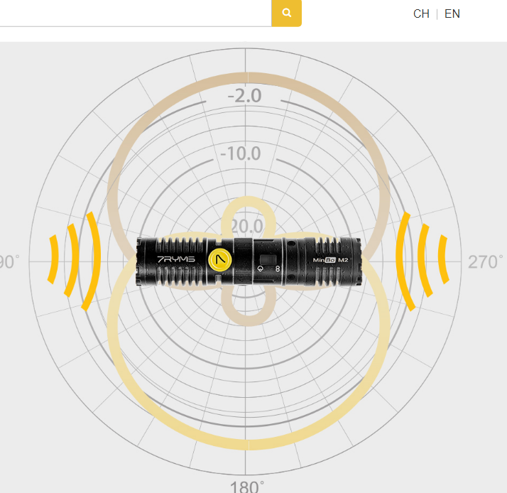

    Boya propose un produit similaire:
    BY-MM1 Pro Dual-Capsule Condenser Microphone - BOYA
    Je n'ai pas testé, mais ça reste un micro "caméra": le son de l’intervieweur placé juste derrière la caméra peut être correct, mais le son de l'interviewé restera assez lointain, or c'est le principal!
    Par ailleurs, ce n'est pas indiqué pour le 7Ryms, mais si c'est comme sur les Boya, il me semble que le son des deux capsules est mélangé en une seule piste dans le micro, puis ce mixage est envoyé sur les deux sorties. On n'a pas un micro à gauche et l'autre à droite, on ne peut pas faire du mixage en post prod'. Pendant que l'interviewer se tait, on récupère quand même le bruit environnant capté par la seconde capsule.
    Un super-cardio basique prendra quand même un peu le son de l'intervieweur. Il le prendra mal, mais comme dans la plupart des cas ça sera coupé au montage, on s'en fiche un peu.
    Ces micros existent en version "simple capsule", mais dans ce cas ils sont simplement "cardioïdes". Pour le coup, la directivité supercardioïde peut avoir un intérêt. A voir si c'est vraiment différent en utilisation réelle. Je ne suis pas sûr que ça soit aussi efficace qu'un micro semi-canon.

    De ce que j'ai compris, c'est du mono soit on sélectionne cardio et c'est la capsule avant qui fonctionne seule, soit on opte pour du bidirectionnel et ce sont les deux capsules.

    ca fait des jolis dessins mais ca veut rien dire

    Ce qui " ruine " le concept c'est que je crois que c'est mixé et donc c'est pas génial ...
