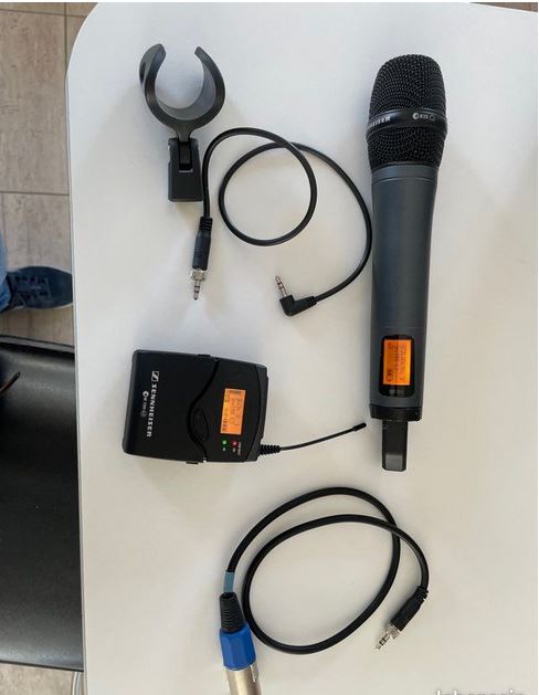

    2eme question est-ce qu on peux brancher un micro HF ( avec micro main pour les interviews et un récepteur qui lui serait brancher sur le galaxy S10. Je crois que le récepteur à une sortie AF audio donc...il faudrait juste un cordon mini jack vers usb-c ??

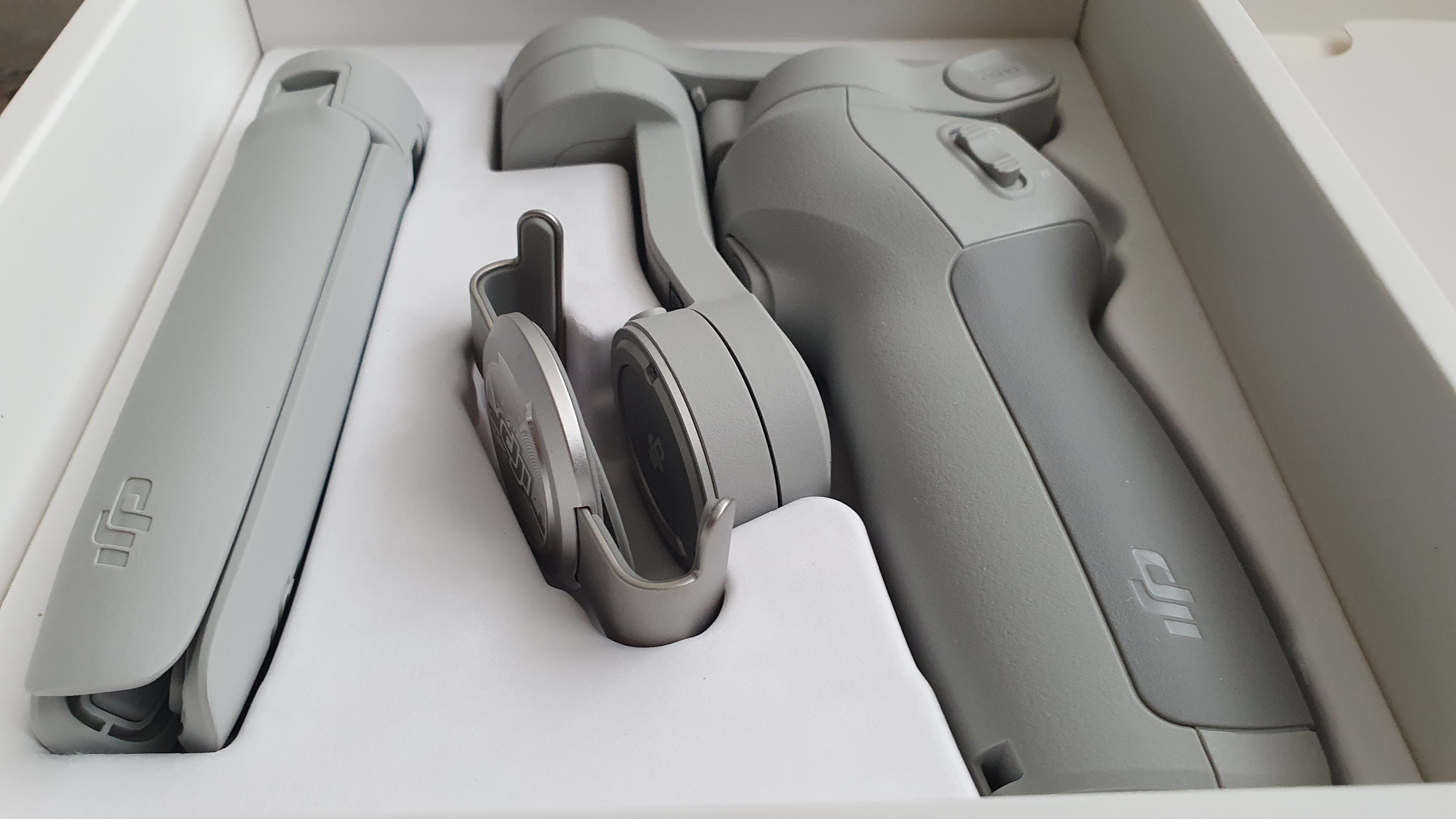

    par contre comment faire pour brancher le micro hf ou un autre et charger le téléphone en même temps sachant qu il est sur un DJI osmo 4 stabilisateur ?

    ton probleme est complique mais il y a quelques pistes pour trouver une solution.
    Pour le micro sans fil, la plupart des micros grand public (de boya a sennheiser en passant par Rode ou synco) offrent un cable pour smartphone, le probleme est que la plupart des smartphones n'ont plus de minijack.
    du coup , une solution est de se tourner vers un micro bluetooth (si possible a la norme aptx LL si le telephone le supporte , mais malheureusent pas le S10).
    Mais dans ton cas tu as une prise jack, donc tu peux entrer le micro par la.
    L'inconnue, c'est si ca va perturber le montage sur le DJI Osmo 4, mais en general tu devrai avoir le choix de tourner le telephone pour avoir les prises du cote libre, et trouver un cable assez souple pour ne pas interferer avec les moteurs du gimbal.
    Par chance , le minijack se trouve aussi du meme cote que la prise USB pour la charge ou un accessoire.
    Perso a l'epoque je m'etait bricole un adapteur avec un bout de fil pour casque qui contient juste deux fines tresses de cuivre (une rouge et une verte). Tu retires la gaine de plastique sur 10cm , ca permet d'avoir un fil tres souple .
    Si ca te parait insurmontable, la premiere solution du micro bluetooth est viable (toutefois avec le risque d'avoir un leger decalage avec l'image)
    utiliser un casque bluetooth est aussi pratique (pas de fil) pour controler la qualite du son).

    tous les smartphones avec un minijack ont 4 conducteurs sur la prise.
    2 pour les ecouteur (gauche+droite) 1 pour le micro 1 pour la masse commune au micro et ecouteurs.
    il existe un protocole qui permet en mettant une resistance entre certains de ces fils d'avoir en plus la telecommande (repondre, mute etc...) par contre ca c'est pas forcement standard d'une marque a l'autre.
    Si tu a un fer a souder tu peux sacrifier le minijack d'un kit main libre a 3 euros pour te faire ta prise micro.
    En general les cables smartphones qui viennent avec ces micros sont soit trop rigides, soit trop court.
    Dans ce cas si le recepteur est petit et leger , lastuce consiste a le monter sur le telephone de cette maniere le fil ne gene pas.
    le Rode ou le Synco sont a peine plus gros que 4 morceaux de sucre, c'est donc pas un probleme.

    A tester très prochainement et voir avec le câble du micro hf si déséquilibre ou pas . Si non contre poids je suppose ?

    ca ne marche pas parce que dans ton kit micro je ne vois pas de cable compatible smartphone, seulement des minijack 3 poles stereo.
  13. video_42
    20
    oupsss oublié de mettre le câble RODE SC4 .
    marchait pas quand même sur samsung S10+
    Bizarre
