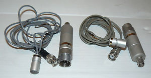

    Oui; style micro-trottoir : tenu par la personne intervievée à 20cm environ (comme aux infos de la télé ... :D)
    Oui, bien sur ici par exemple ou (Aïe ... encore un lien qui pointe sur AMAZON !!! tu vas me maudire ...)
    En fait je ne me sers pas de la pile car on a le 48v phantom sur l'XA20. (sauf en autonome)
    Pour ma part j'ai ces capsules (avec K3U) depuis plusieurs dizaines d'années, je ne veux pas m'en séparer ... non, non, non ... :non: On doit être de la même génération !!! :mdr:
    Je n'ai gardé que ces deux là et le SM 58, sur toute ma collection ; si tu savais ... (quand je faisais des enregistrements et sonorisation concerts ... NOSTALGIE !!! :sad:)
