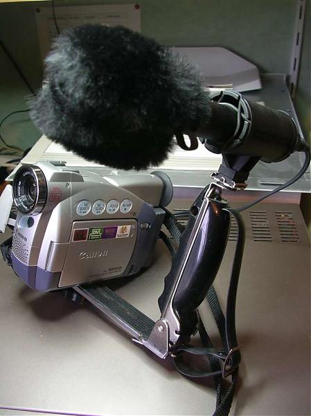

    Il y a un filetage sous la mixette (Juicedlink, Beachtek etc ...) qui permet de monter une simple ou double barrette latérale avec ou sans poignée.

  5. homero
    821
    29 011
    +1 186 / 6 535 / -20

    Ah bon ? :laugh: Ce n'est pas du tout l'impression que j'ai eu en l'utilisant ... c'est mieux que d'utiliser la griffe de l'appareil ... la caméra est mieux en mains, mieux équilibrée ... Reste effectivement que pour travailler sur pied il faut rajouter une plaquette. Ce sont des systèmes et des bricolages destinés à upgrader un matériel existant que l'on possède déjà , si l'on croûle sous le pognon, mieux vaut évidemment se payer un matériel en XLR.
