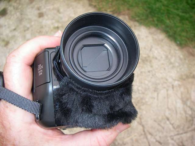

    sur les conseils de homero j'ai acheté/installé sur ma cx 730 une bonnette rycote gustbuster ...et ça fonctionne bien mieux que ce que ne l’espérais
    test ici avec une Panasonic SD700
    #253 hola, 11 Mars 2013
  14. Beru
    4 270
    1 249
    +14 / 28 / -1
    Merci de cette piste.
    Je suis allé voir mais il semble qu'elle tienne avec une lanière.
    Dans le cas du cx740 ça ne vient pas empêcher l'usage de la molette (près de l'objectif) ?
    J'ai quand même eu quelques pompages de point un peu surprenant dans la mesure où ils ont eu lieu sur des plans larges de paysage.
