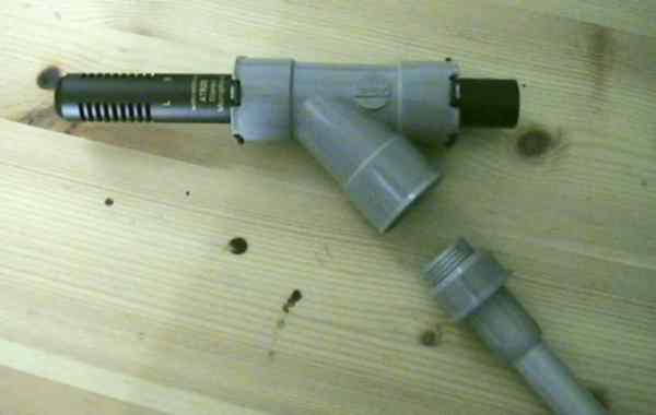

    voici un modele "kipnet-nicoll" 110/200 de perche+suspension
    non deposé.
    la perche est donc un manche a balai telescopique kipnet
    la suspension des un raccord pvc de pomberie nicoll bf 144
    le systeme d'attache sur la perche est un bouchon de visite du raccord ; le pas de vis du bouchon (celui ci il est enlevé) s'adapte exactement (la veine !) sur le pas de vis du mancha a balai, par contre il faut coller le pas du bouchon au raccord.
    on peut ainsi changer la suspension rien qu'en devissant (comme une vraie !) et adfapter un autre modele de suspension/raccord de tuyau, en T par exemple.
    quelques encoches de chaque coté permettent de passer des elastiques pour suspendre le micro. (a la manière des suspensions beyer)
    moins cher et plus simple tu meurs.

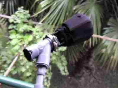

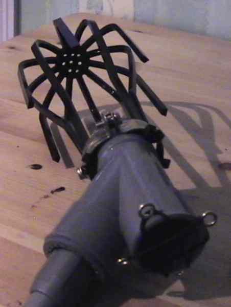

    ça vous a plu ? :D alors je continue :
    que serait une perche+suspension sans bonette antivent ?
    en voici une , dans le style janisse...
    encore au rayon plomberie, on trouve ça : une "crapaudine"
    (je sais même pas a quoi ça sert en vrai) ;une bague de fixation de tuyau diam 40 (c'est le même pas de vis que l'on trouve sous le camescope, ça peut servir a des tas de choses) ;
    ajoutez un bas (noir c + joli), fixez le tout au machin ci dessus et vous obtenez ça :
    nota : il faut faire quelques trous dans la crapaudine pour laisser passer... le son par l'avant. malheureusement , on peut pas y mettre un micro trop long ; un 30 cm c'est le maxi.
    le tout coute (sans le micro bien sur) moins de 20 €.
    le + dur a trouver ce sont des elastiques larges mais pas longs
    pour fixer le micro. mais des joints toriques ça peut faire l'affaire.
    pour parfaire le tout, vous pouvez aussi fabriquer des poignées mousse pour la perche avec de l'isolant pour tuyau.

    Une crapaudine se met dans la goutière au niveau du tube de descente afin d'empécher les feuilles mortes de boucher le tuyau.
    Comme quoi le son mène à tout :lol:

    la voilà complète :
  9. Sitip
    Alors la, Bravo!
    Moi j'aimerais bien la suite: la chaussette sur la crapaudine, ça donne quoi comme son avec du vent dehors?
  10. ricou
    3 570
    2 084
    +0 / 7 / -0
    tiens, c'est une bonne idée, une chaussette en laine !
    je doute que les resultats soient tres probants, mais je vais essayer. pour la fourrure, je vais piquer le vison de ma mémé, parce que s'il faut l'acheter, ça va serieusement augmenter le prix de revient de l'engin...
    cela dit, ça marche pas mal du tout, j'avais des doutes sur le manche telescopique, mais si on le deplie a fond, on a pas de jeu.
    cet engin fait sensation quand je me pointe avec, kitch a mort, tellement que c'en est marrant.
    m'enfin un petit conseil, je le sors quand j'anime des ateliers amateurs, et si tu te pointes avec pour interviewer le president du Conseil Régional, je doutes que tu aies un second contrat.
    :lol: n'empeche que c'est tres efficace !
