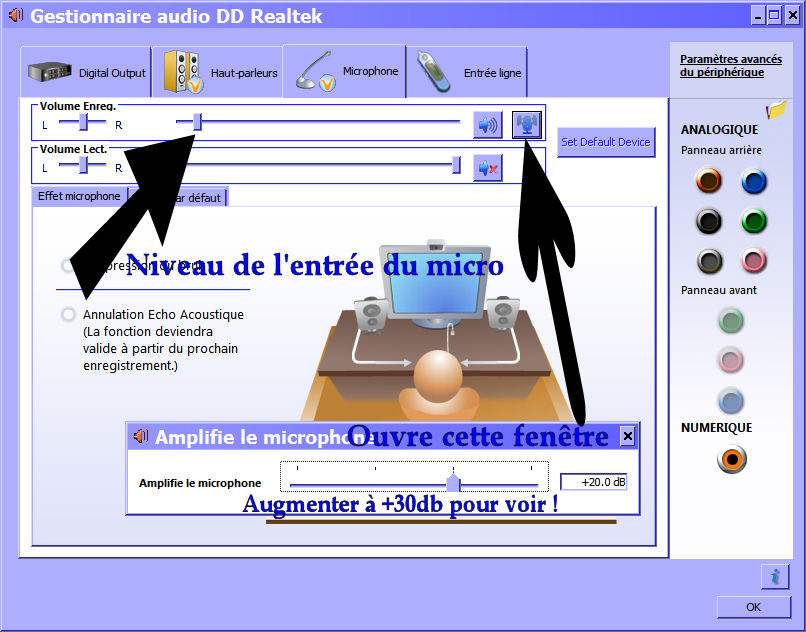

  8. robertho
    106
    Sur l'image jointe, exemple sur une carte son Realtek (carte son standard intégrée à la carte mère)
    Régler le niveau d'enregistrement du micro.
    L'autre symbole permet d'amplifier le signal au niveau microphone (de 0 à +30db) par rapport à une entrée ligne.
    Il y a aussi une autre possibilité : l'entrée micro ne correspond pas à celle qui est indiquée par le code couleur. Le logiciel HD Realtek (en exemple) permet aussi d'affecter à une entrée le signal que l'on veut (au cas où il y aurait inversion du câblage interne)

  9. dwilde06
    53
    J'ai pas ce type de carte son mais je vais essayer voir ce qui est proposée avec la mienne notamment la possibilité de reaffecter une entrée au cas ou...
