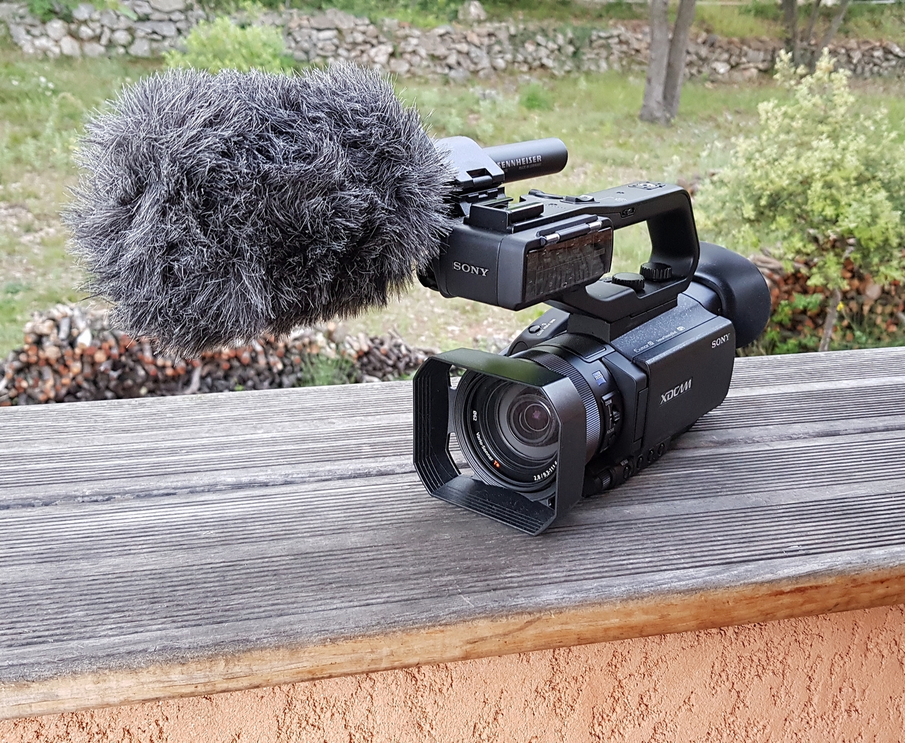

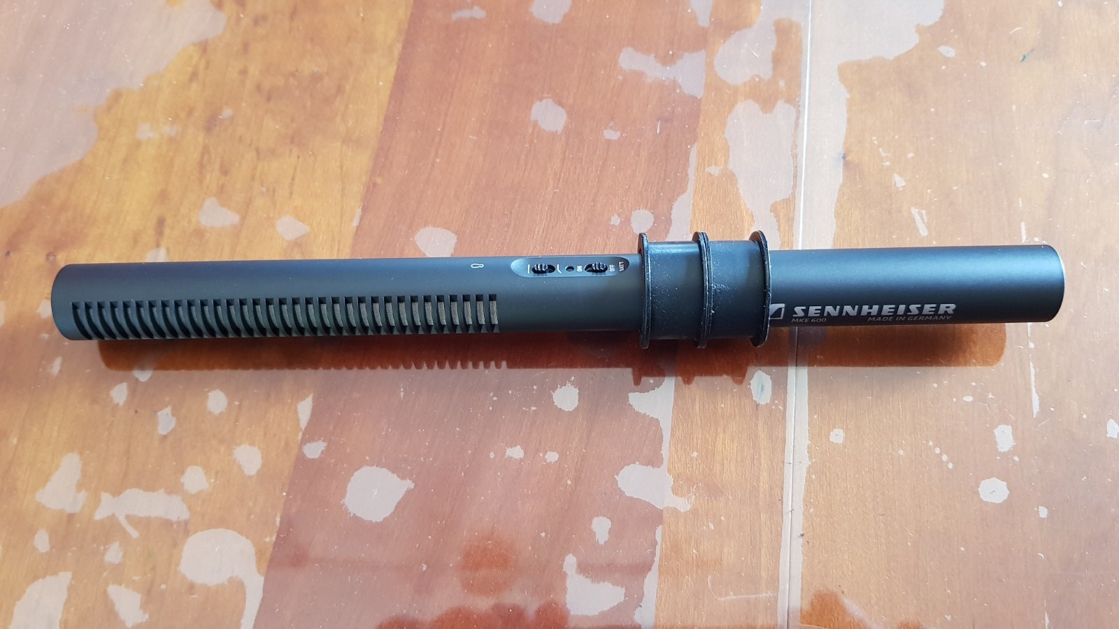

    Juste par curiosité si tu peux me montrer l’installation mais le micro nu pour que l'on voit les ouvertures latérales du micro canon (ailette).. car le MKE600 fait 25 cm environs.:unsure:
    Avec un AT875R qui ne fait que 17,5 cm quand on ajoute mousse + deadcat ( les poils) on est juste limite du cadre en FHD..... donc merci d’éclairer ma lanterne.;)

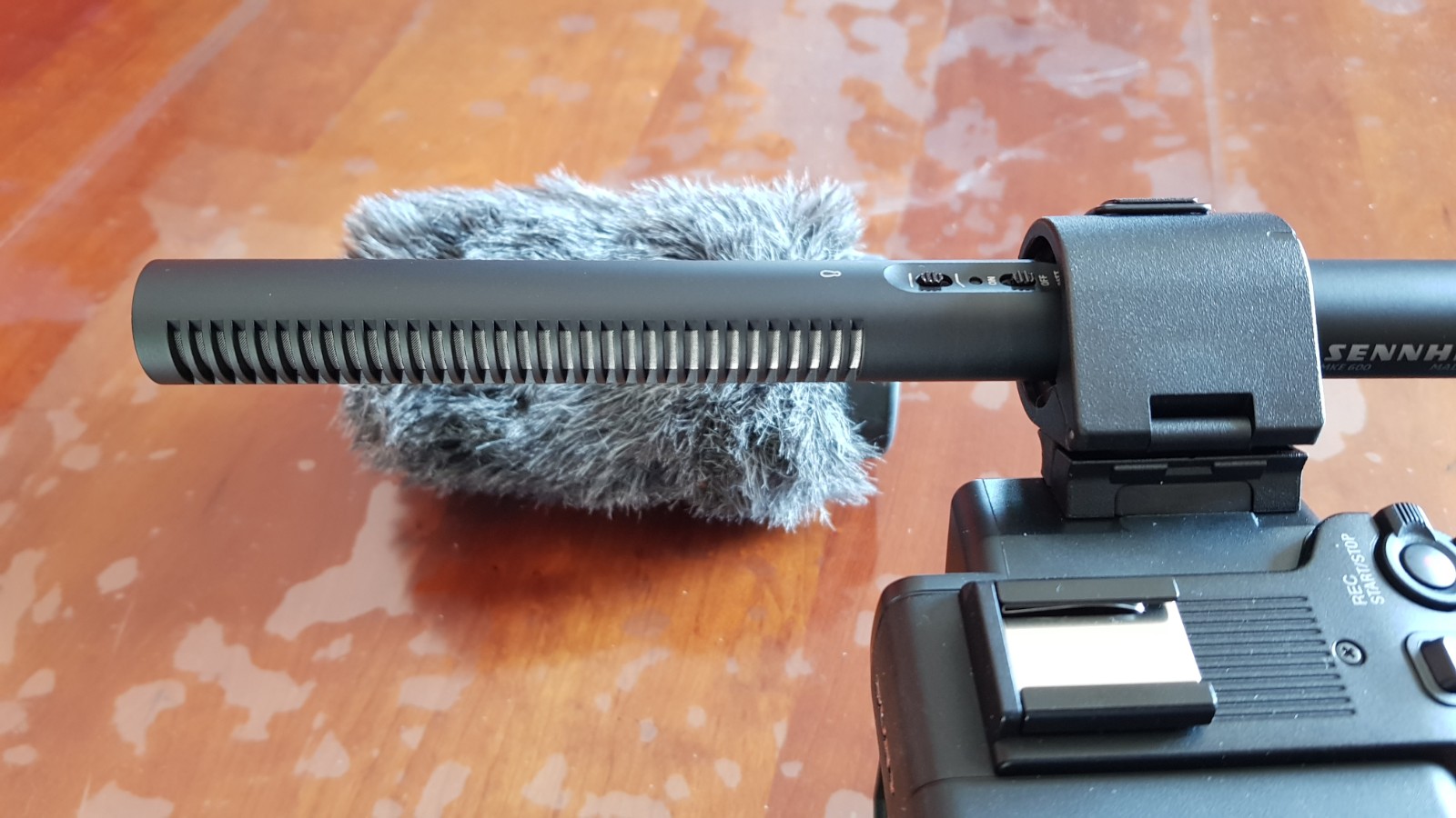

    C'est un deadcat que j'ai raccourci à 15 cm. Y'a pas beaucoup de marge, mais ça fonctionne ...

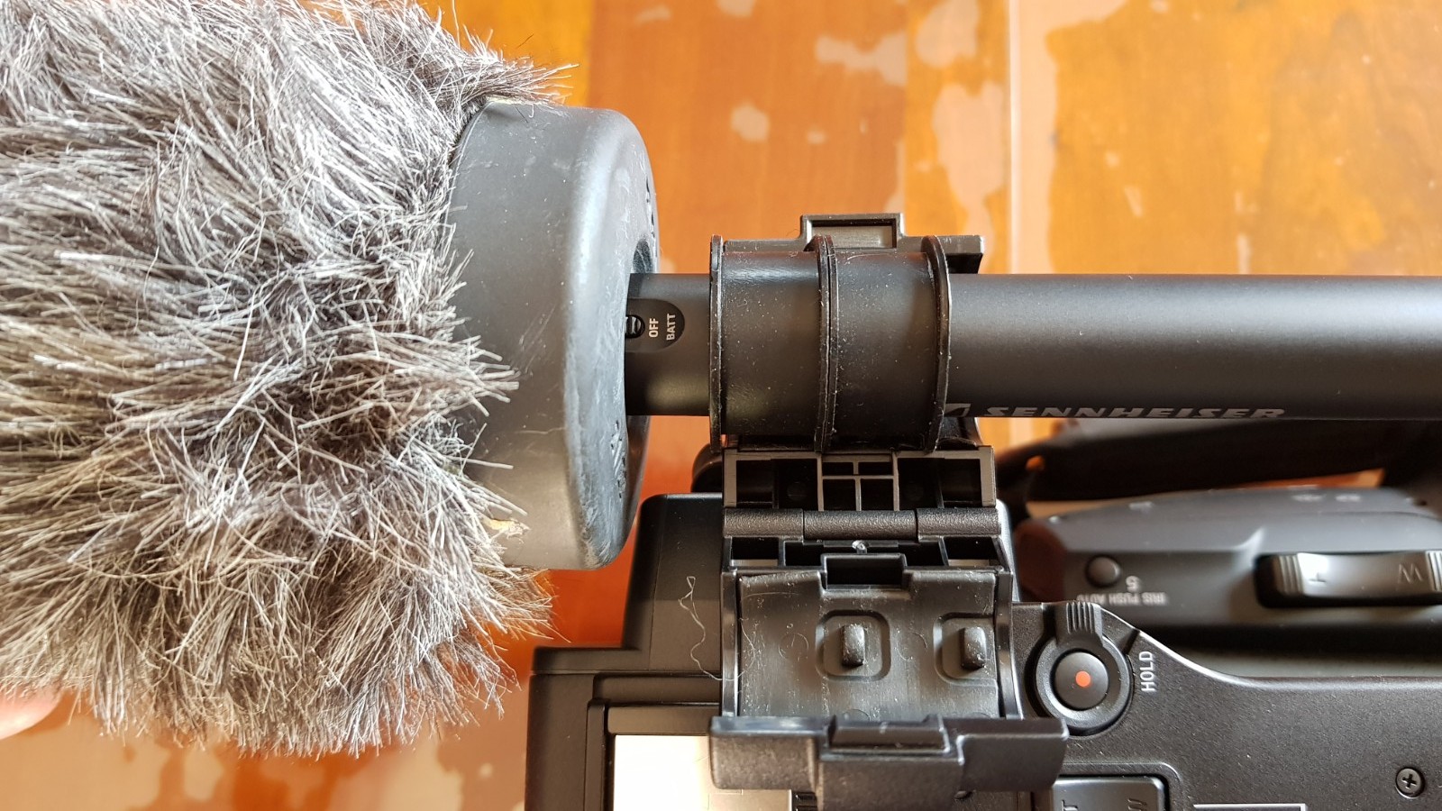

    Tu pourrais nous montrer une vue 3/4 avant pour voir à quoi ressemble ton deadcat raccourcit ...;-)
    Alors je remarque que mise à part la commande de filtre, tu pourrais même reculer encore ton micro dans la pince du Sony... (j'avais calculer que devant la pince camera, le micro, donc sa grille, ne doit pas aller à plus de 10,5 /11 cm grand max) sinon cela passe dans le cadre avec les poils )
    Par contre je ne suis pas sur que la partie finale en caoutchouc du deadcat ne vient pas un peu mordre sur la grille de ton micro...?
    Apres c'est plutot un bon micro (bon rapport qualité prix) donc si ton installation reste efficace dehors en présence de vent ( 20- 30 km/h ), c'est déjà bien.

    Micro excellent mais trop long pour être monté sur caméscope XLR , la faute à l'inutile compartiment pile. Quant à la softie elle doit recouvrir les switches car ce sont des pièges à vent. Mais tout cela nous éloigne du sujet .

    Voilà la photo. La softie -donc- arrive entre les deux boutons, les grilles sont bien recouvertes.
    Mais zut, j'avais pas pensé aux cavités quand j'ai racourci le deadcat. ooo
    Comme j'aime beaucoup ce micro, je trouverai un moyen (bague en mousse collée contre le caoutchouc ?).
