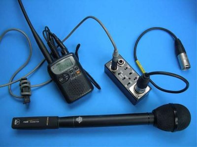

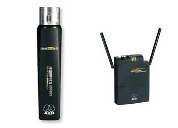

    Ce récepteur AKG ça ne serait pas le PR40D ? Il est effectivement Diversity et livré avec un câble à souder. J'ai eu envie d'en acheter un pour mon émetteur "snap-on" AKG SO40D, mais j'ai renoncé car il est mono-canal (864,375 mhz) et sort en niveau ligne, c'est le seul HF que je connaisse avec cette caractéristique, les autres sortent en niveau micro. Comme le snap-on SO40 qui fonctionne très bien par ailleurs a une excursion de fréquence très serrée, ce n'est pas de la FM large j'ai préféré utiliser un récepteur scanner plus polyvalent que j'avais en stock mais qui n'est pas Diversity. Je n'utilise ce système qu'en complément quand je ne peux tirer une ligne. Sur de la parole ça fait l'affaire et ça dépanne.

    Homéro, effectivement tu citais le PR40D. J'avais mal regardé (ou alors tu as édité ton message ?) mais c'est celui qui est à droite sur la 2e photo. L'emetteur n'a rien à voir par contre.
    Mais je confirme que mon PR40 sort en niveau micro.

    Effectivement tu as dû rater la bonne photo car j'en ai rajouté une autre par la suite. Tu as raison quant au niveau de sortie du récepteur PR40, mon erreur est due à une équivoque de la doc AKG qui parle de sortie LINE alors que d'après les caractéristiques détaillées sur le feuillet technique, il s'agit bien d'une sortie en niveau micro, par ailleurs elle précise de couper l'alim phantom de la caméra lorsqu'on fait le branchement ... Ca aurait mérité d'être plus explicite pour un grand constructeur comme AKG. c'est ce qui m'avait fait hésité à acheter ce récepteur (version PR40D sur fréquence ISM2) à l'époque et préférer ma soluce scanner plus souple, tant qu'à rester en supposé niveau LINE. Sur le test Audiofanzine, l'utilisateur-testeur de l'émetteur PT40 déplore la portée réduite de 15 m AVEC le récepteur dédié Diversity PR40 de la marque, réglage de squelch ? Pourtant sur le scanner non diversity et théoriquement moins performant j'ai dépassé les 60 mètres en réception du snap-on SO40 dont je suis très content pour le prix ! Car c'est ce qui est intéressant sur ces modèles, pour le reste : mono-fréquence, excursion de fréquence étroite, on est loin du matos pro ou même des Sony UWP-C1 et Sennheiser EW100. C'est plutôt du niveau des Sony WCS-999 en 912 mhz non importés en Europe qui ne devraient pas être loin des fréquences GSM. Pour moi mon SO40 est un engin de dépannage peu encombrant qui transforme un dynamique ou un électret en HF (façon SKP Sennheiser beaucoup plus performant) que j'ai très peu utilisé : une fois sur une conférence de presse pour installer un mic en cata sur une tribune et une autre sur le pupitre d'un metteur en scène de théatre pour capter ses remarques de mise en scéne pendant le déroulement d'un filage... Missions remplies avec succès, rien à redire. Je pense que ton ensemble PT40/PR40 est plus performant que le mien qui est sur une fréquence d'usage libre utilisée par d'autres systèmes (casques sans fil etc...) : ISM2 864,375 mhz (code fréquence gris)... donc risque de pertubation plus élevé comme pour un HF-main que j'ai aussi sur 433 mhz ISM et qui est de temps à autre perturbé par de brèves trames de télécommandes d'ouvertures de portails.
