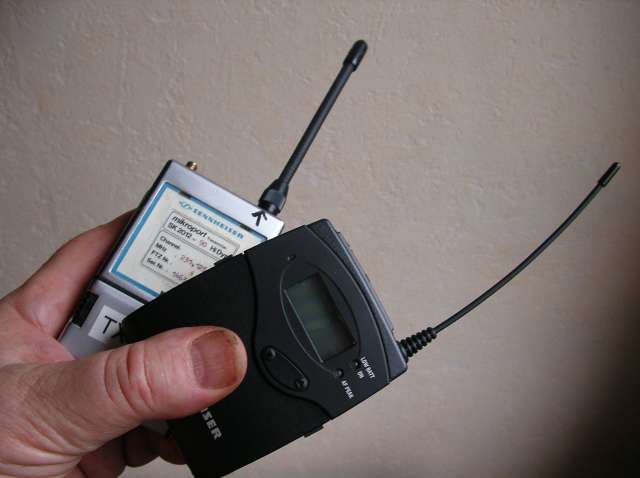

    20 ans séparent ces deux HF Sennheiser ...
    Le vieux SK2012 est mono-fréquence ce qui est moins grave en VHF où l'on n'a pas à craindre la TNT et non diversity (sauf si on utilise un récepteur secteur), s'il reste largement utilisable pour l' usage courant que l'on fait d'un micro HF, il ne peut prétendre faire le poids contre l' EW100G3, lors de l'essai effectué en marchant le décrochage est apparu à une distance d'environ 30 mètres pour le premier; alors que les 100 mètres étaient atteints voire dépassés avec le jeunot, à aucun moment les antennes émission et réception ne se sont trouvées à vue directe, les deux récepteurs étaient branchés chacun sur un canal de la caméra, le SK2012 a dû être légèrement désavantagé par une antenne de réception souple ne tenant pas la verticalité (donc polarisation fantaisiste) ... l' EW100G3 est question radio vraiment performant. Dans les deux cas les émetteurs étaient équipés d'une capsule Tram, aucun bruit de frottement, le vent assez faible a permis de tester l'efficacité des bonnettes d'origine.

  10. Coffee-Break
    1 620
    245
    Ce qui est déjà largement suffisant pour la majorité des cas !
