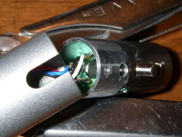

    Non, pas la coupure coté mini jack, mais remplacer le fil rouge par le fil jaune coté XLR sur la pin 2.
    homero parlait d'impédance, tu passes de 600 à 150 Ω tu vas gagner en niveau, donc réduire le souffle.

    Juste, un ajout pour ne pas faire comme manoucho au sujet de "la vis sans tête qui tourne à l'envers"
    Il faut visser pour qu'elle rentre dans la prise, ensuite le bloc en plastique coulisse avec les pin, ce qui facilite la soudure.
    On procède en sens inverse pour le remontage.
    Un reste de manip sur les prises XLR Cannon
