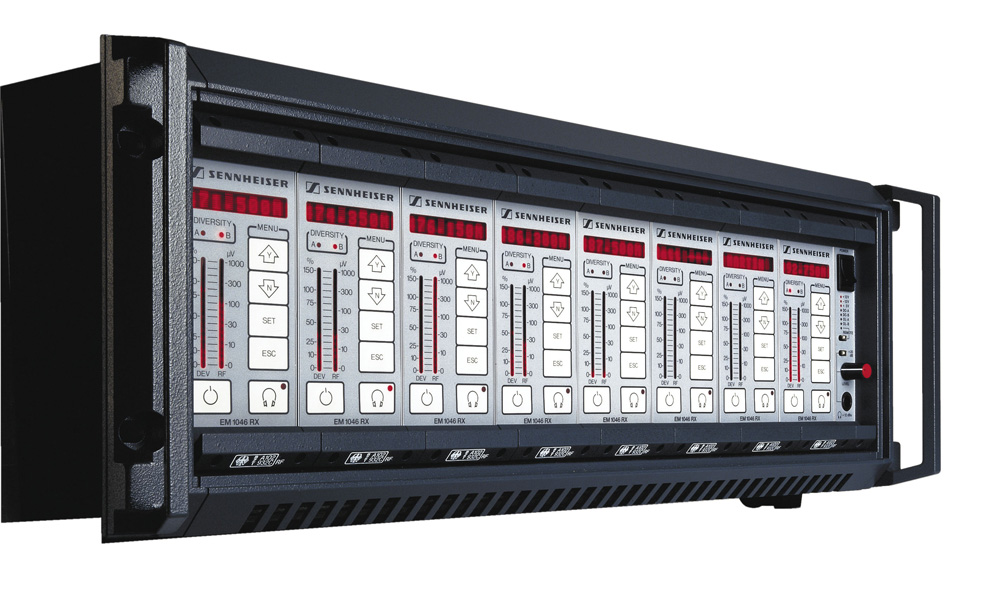

    "Mais comment font-ils à la TV, ils empilent dans un coin tous leurs récepteurs à chaque émission ?!"
    Oui c'est des racks de récepteurs, parfois groupés par 8 avec des antennes communes. En numérique on peut en utiliser un grand nombre en même temps.
