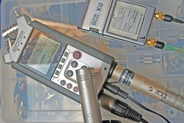

    Vaut mieux pas envoyer un courant fantôme dans le récepteur Sennheiser, enfin c'est eux qui le disent (et quelques sondiers), sur le H4n, il n'est pas possible contrairement au DR-60d de mettre le fantôme uniquement sur le canal où on en a besoin. J'utilisais un transfo Shure A85F et ça marchait très bien : http://www.repaire.net/forums/attac...0-injecter-phantom-48-volts-un-zoom-hfred.jpg
    Je l'ai égaré sur un coup et je l'ai remplacé par un autre adaptateur Audix qui a l'avantage d'être souple. Tu gagnes même quelques décibels par rapport au branchement direct en XLR ... un des mystères du H4n qui n'en manque pas.:D:
