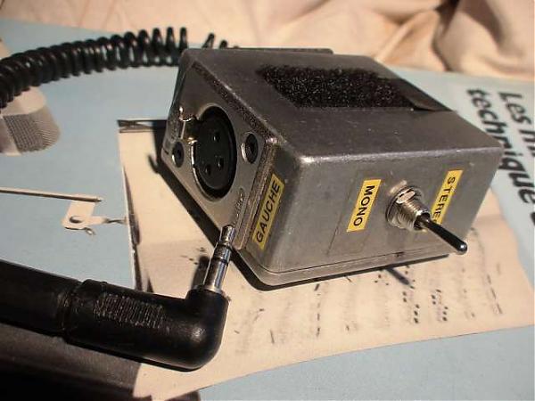

    Je serais dans ce cas là, je ferais simple : le boîtier interface XLR sous le GH-2, un HF sur un canal et le NTG (ou plus court) sur l'autre. Il existe un boîtier concurrent au Telemak chez Juicedlink et qui possède 3 entrées XLR, le RM333. RM333 Riggy Micro [RM333] - $399.00 : juicedLink, Unique and Trusted Solutions for Audio and Video Production

    J'en ai un depuis des années : désymétriseur XLR DCAudiovisuel , je croyais que tu parlais du Telemak également de DCAudiovisuel DC Audiovisuel - DC AUDIOVISUEL TELEMAK préampli stéréo 2 entrées ... pas le même prix :laugh: ... le problème c'est que sur le premier tu ne pourras pas mettre dessus ton AT835ST (excellent mic !) ou ton NTG-3 car il leur faut une alim fantôme ... par contre pour des HF ça va très bien. C'est un double désymétriseur à transfos et blindé comme un char Leclerc. On utilisait ça entre autres sur les VX1000 au début de la période DV en 1995.

    Ben non, cela dit s'il y a besoin d'une alim fantôme il y a des alims à pile 9 V deux canaux qui sortent du 48 V (non déconnectable par canal hélas !), là aussi j'ai ça dans la bijoute, c'est une Denecke PS-2 à deux XLR, mais il y en a d'autres. Pour ton cas les interfaces Telemak, Beachtek, Juicedlink RM222 ou 333etc... me semblent mieux indiquées si tu dois te servir souvent du GH dans cette config.
