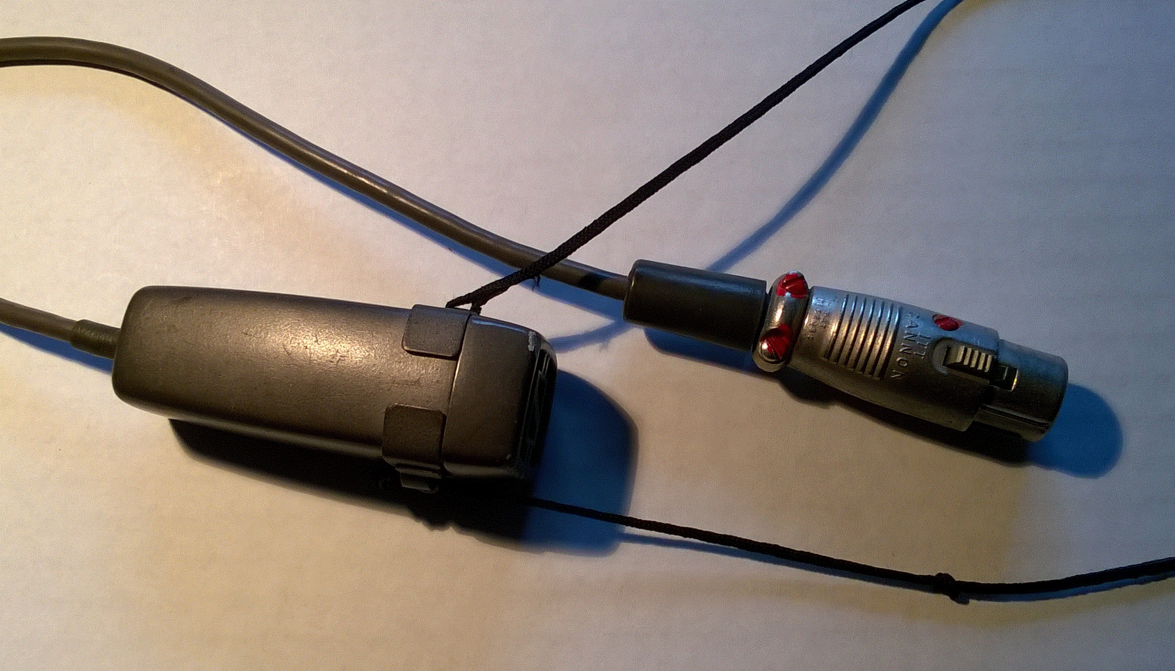

    Perso, je n'ai jamais vu d'émetteur HF pour micro avec une XLR en entrée.
    c'est plutot de trouver une alim phantom 48V dans un emetteur wireless.
    Les Plug-on émetteurs entre autres les Sennheiser SKP500, 300 etc ... Ca existe aussi dans d'autres marques
    micro cravate dynamique....j'aimerai bien voir ca .... j'ai encore un MD214 N avec XLR femelle au bout du câble
    Bienvenue au club, j'en ai eu deux câblés pour Nagra, incapable de remettre la main dessus, on aurait dit de mini MD21 !

    le LEMO, la rolls du connecteur
    Utilisée pour les cravates sur les émetteurs Audio Limited, certains Sennheiser

    Le vernis sur les vis de la Cannon est presque d'origine
    Tout à fait d'accord, aussi bien sur le Stella que les mini Lemo sur les HF.
