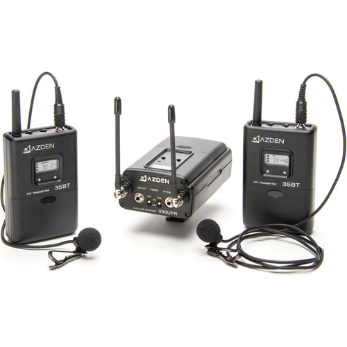

    J'aimerai des retours si quelqu'un utilise (ou a utilise) ce kit de micros compose d'un récepteur sur la camera et 2 émetteurs (le plus souvent en micro cravate).
    Je souhaite améliorer la prise de son des maries surtout dans les eglises ou je suis souvent plus eloigne d'eux que dans les mairies et ou il m'est plus difficile d'installer un Zoom H2n car il n'y a jamais de table ou de meubles devant eux.
    Ce kit semble assez performant en puissance et en qualité et son prix pour 2 emetteurs (entre 600 et 750 € sur internet) me semble assez intéressante.
    Maintenant ... je suis pas un grand connaisseur dans le domaine du son.
    Merci.

    Je crois que Babyfoot52 parlait de la XLR en sortie du récepteur et non de l'entrée de l'émetteur.
    La sortie sur XLR est utile pour les caméras ou mixettes avec XLR en entrée.
    Perso, je n'ai jamais vu d'émetteur HF pour micro avec une XLR en entrée.
    Les XLR ne sont pas réservées aux micros statiques, les micros dynamiques ne demandent pas d'alimentation fantôme et sont aussi en XLR.
    La grande différence entre le pack Azden et le Boya, c'est que le Azden est un ensemble de 2 émetteurs avec 1 récepteur deux canaux.
    Avec le Boya, il faudra 2 équipements : 2 émetteurs et 2 récepteurs.

    Oui Saint Kro, je parlais bien de la XLR en sortie du recepteur. J'ai constater (sur les sites) que les émetteurs ne disposaient pratiquement jamais de prise XLR (ZOOM H5 je crois en disposent mais il n'est pas discret).
    Je ne sais pas si je psychote mais l'avantage des prises XLR c'est la certitude de bien verrouiller la connexion. Combien de fois j'ai eu des mini jack mal clippées, ou se declippant apres avoir zigzaguer dans la cohue d'une mairie ou d'une eglise pour me replacer a un endroit plus propice a la prise de vue. Les prises XLR me semblent beaucoup plus solides et plus fiables que les mini jack.
    Je souhaite ajouter le kit de prises XLR a ma Sony justement pour me prémunir de ces incidents de connexion qui surviennent toujours aux moments importants de ce type d'evenement.
    De plus, je suis amené, de plus en plus, a filmer, pour le compte d'entreprises, des réunions, dans des salles assez petites avec des tables ovales de 6 a 12 personnes et le choix de prendre une 2eme camera est devenu impératif pour ce type de captation.
    Le système AZDEN peut me permettre (si j'ai bien compris) d'avoir 2 jeux de 2 micros et donc 2 émetteurs (1 sur chaque Input XLR de ma camera) avec un total de 4 micros cravate. L'autre avantage c'est que je peux ainsi placer un jeu sur une camera et un autre sur ma 2eme camera. Bref une grande souplesse et de nombreuses possibilités avec une fiabilité et une qualité qui devrait me laisser me concentrer sur les prises de vues.

    Attention, la sortie du récepteur est souvent en mini jack, comme sur le Azden et tu ne fais que déporter le problème de la caméra au récepteur.
    Oui, la différence réside, outre les spécifications, dans le fait que chez Azden il ne faut qu'un récepteur pour deux émetteurs alors qu'habituellement il faut un récepteur par émetteur.
    Je pense que tu voulais dire enregistreur et non émetteur ?

    Oui c'est vrai mais c'est deja un point important qui m'indique immediatement (a travers les écouteurs) que si il y a un problème il se situe sur l'emetteur et celui qui le porte. Donc une intervention rapide et efficace.
    [/QUOTE]
    Oui et c'est ENORME ! car financièrement c'est 2 fois moins cher (ou 2 fois plus utile) et surtout plus pratique car placer 4 recepteurs sur une camera (voir meme sur 2 camera) n'est pas des plus simple et des plus léger. Mais ... techniquement est-ce possible ? Quelqu'un utilise t il deja ce modele ?
