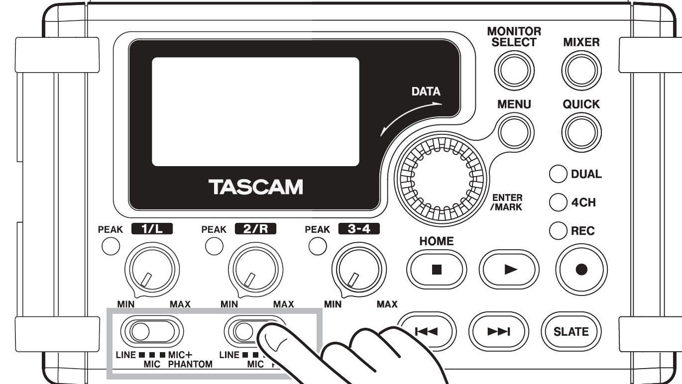

    Je me suis procurée un enregistreur Tascam 60D MKII. Si je règle le gain sur "low", je n'entends rien. ça fonctionne sur "mid" avec le micro à 1m. Le micro ne fonctionne donc que si je l'amplifie beaucoup. Pour l'instant il est sur pile. Je n'ai pas d'alim fantôme. C'est peut être important ?

    Première chose à faire, vérifier les cables, le XLR/mini-jack et le XLR/XLR.
    Le Tascam possède une alim fantôme, donc à essayer

    J'ai essayé il y a quelques mois l' AT897 d'un repairenaute (Gruuz), on l'a comparé avec d'autres de ma collection : Rode NTG-2, Audiotechnica AT-835b, Schoeps CMC + tête super-cardio Mk41, pas eu de problème de quoi que ce soit, il supportait très bien la comparaison. Sur le Tascam DR-60d Mk II, utilisez les XLR et l'alim fantôme, donc un câble XLR-XLR, 24 V ça suffit pour ce micro qui est assez tolérant sur les tensions d'alimentation, la sensibilité est dans la moyenne. Comme Saint-Kro, je vois un problème dans le câble désymétriseur.

    L'alimentation fantôme, c'est pour alimenter le micro, elle est intégrée au Tascam, suffit de l'activer en positionnant le sélecteur sur MIC+PHANTOM en fonction de l'entrée utilisé

    Le micro est alimenté par le DR-60d Mk II que celui-ci soit sur piles ou batterie AA ou secteur.
