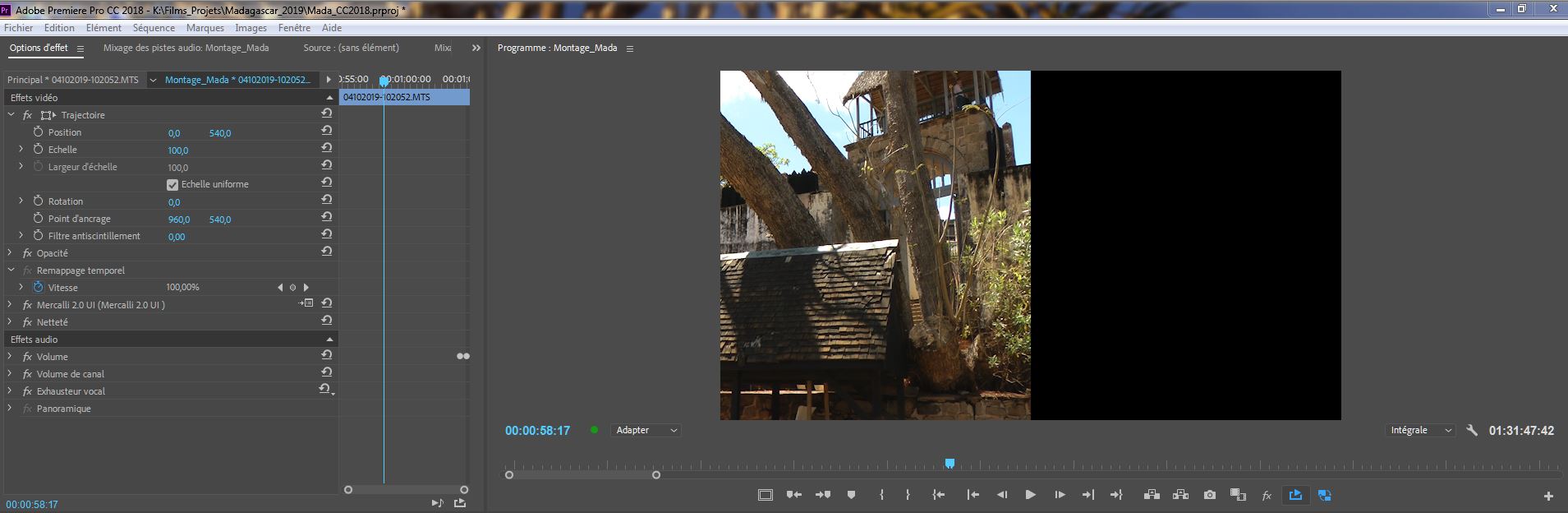

  5. ogt
    Meuh non.
    Vous pouvez très bien définir la position au pixel près (il y a les valeurs en X et Y)
    En l'occurence pour du 1920*1080, il faut mettre x=0

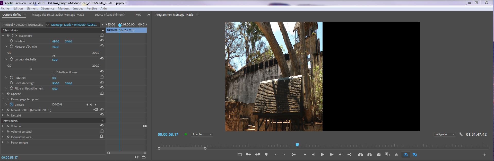

    Tu bosses sur la 2018 en ce moment Ogt ?
  7. ogt
    Je bosse sur n'importe quelle version, je les ai toutes en ligne depuis CS6 jusqu'à la 2020
    sur W10, jusqu'à CC2018 sur W7 qui est mon système principal.
    PS : je ne bosse pas, j'essaye de me changer l'esprit, car là je sors d'une séance de chimio.
  8. artem21
    Sauf que là vous avez coupé la moitié de votre image. Ce que je cherche c'est mettre mon image entière (dans sa largeur pas sa hauteur) dans la moitié du cadre. Donc modifier son échelle et pas la recadrer.
  9. artem21
    Le problème avec x=0 c'est que x ne correspond pas au bord gauche de mon image mais à son milieu, donc toute la partie gauche de mon image est hors cadre.
  10. Alcoriza
    8 200
    94
    5 209
    +294 / 698 / -5
    Donc tu veux juste un truc comme ça ?
  11. ogt
    Donc si vous voulez l'image entière dans la moitié de l'écran, il faut
    Position x=480
    Echelle = 50 %
  12. artem21
    ouais c'est ça (mais dans la moitié de la largeur et pas celle de la hauteur).
